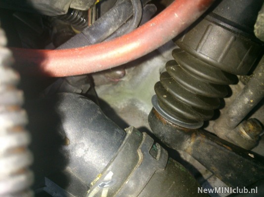

bedankt jongens voor de tips.
ik ben even gaan kijken en heb dit gevonden.
is dat een spoor van koelvloeistof? komt onder het thermostaathuis vandaan
Mini Mayfair 1991 ~ Mini Cooper 2004 ~ Mini ... Clubman [Coming Soon?]
03 mar 2013, 16:58
Ja dat zou heel goed kunnen

04 mar 2013, 07:35
Oke top dan ga ik maar eens kijken waar ik een nieuwe kan bestellen. en dan maar hopen dat het het ook echt was.

Het probleem van de koelvloeistof is opgelost (al een tijdje maar dan nu even het bericht).
Bedankt voor jullie tips het probleem zat hem bij de thermostaat/thermostaathuis. Ik heb beide vervangen en de vloeistof blijft nu mooi op niveau. Ik heb het idee na demontage van de oude dat het aan het rubber van de thermostaat heeft gelegen dat deze niet meer goed aansloot op het blok.

04 apr 2013, 15:57
Ja duidelijk die plas vloeistof he :D
fijn dat je het heb gevonden ken weer probleemloos sturen
