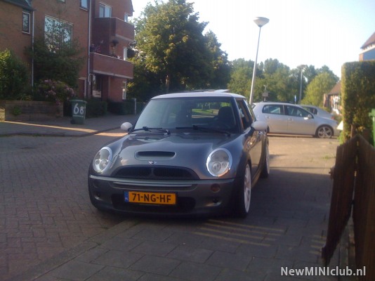

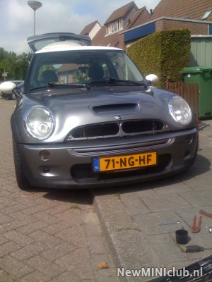

Grill eruit gehaald.
Aero grill gemonteerd en sierlijst uit bumper eruit gehaald.
De chromen sierlijst wordt morgen in kleur van de auto gespoten.
Dus maar bezig gegaan met de interieur achter.
Resultaat zien komt zo snel mogelijk.. Als ik hard door kan werken.. ;)

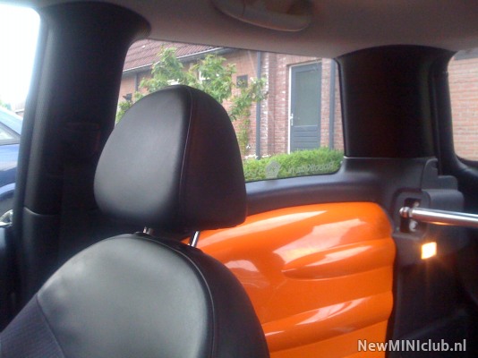

boris_brznjef schreef:Wat gaat er eigenlijk achterin komen behalve een halve karwei/Gamma/Praxis?
GP achterpanelen, zie pagina 7.

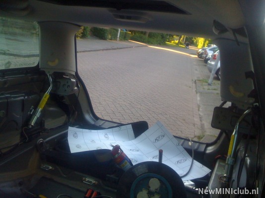

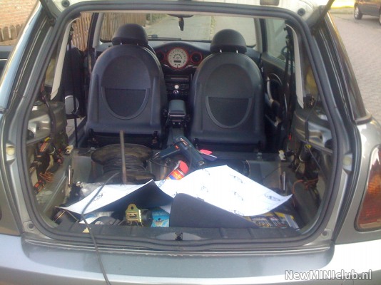

De panelen heb ik opzicht klaar, alleen ben ik bezig met de ABC stylen.
Heb de C stijlen nu gedaan, als het lukt vandaag de B stijlen. Dan komen de panelen er in.
Als alles een btje mee werkt, ook het weer.. dan ben ik deze week er wel mee klaar..
Dan ga ik in het weekend beginnen met de kofferbak/achterbank (rear delete seat) maken. Hopelijk ziet alles er dan een btje netjes uit..
Ben op dit moment met te veel dingen tegelijk bezig.. Omdat ik soms moet wachten op spullen.. Dan ga ik alvast bezig met iets anders.. En als iets toch al open ligt, dan pak ik andere spullen ook direct aan.. Zo duren projecten eigenlijk te lang..

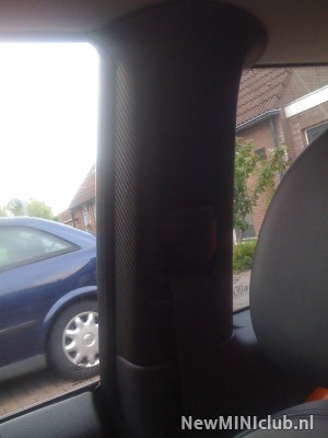

Wat een werk zeg.. Andere kant alleen nog maar C stijl gedaan..
oranje GP panelen moeten ook nog carbon worden..
Maar heb even geen zin meer om te gaan werken.. even rust..
Sorry voor de slechte foto's is met telefoon gemaakt.

Raj schreef:Lekker bezig hoor!
Bekleed?
carbon wrap..

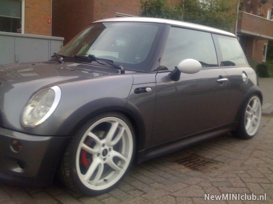

even kleine modje
heeft iemand nog de S sticker liggen?
Richard030
Locatie: Nieuwegein
Berichten: 980
28 jun 2012, 23:56
Die wielen zien er best vet uit in het wit :D
Kan die Aero grill er zo 1 op 1 in?

Haha. Ben vandaag ook ff bezig geweest met carbon wrap. Tip goed warm maken en steeda kleine stukjes per keer doen. Vooral bochten en hoekjes zijn een bitch. Strek het niet te veel uit. Want dan laat het losbin de hoekjes. Succes met alles en k zie t resultaat wel verschijnen.

Richard030 schreef:Die wielen zien er best vet uit in het wit :D
Grill in de motorkap wel, grill in de bumper niet.. moet aangepast worden..
Als je wilt kopen.. gewoon bij de dealer..
51110140255 €35.50 - Onderste gedeelte in bumper
51130140259 €47.50 - Bovenste gedeelte in motorkap
