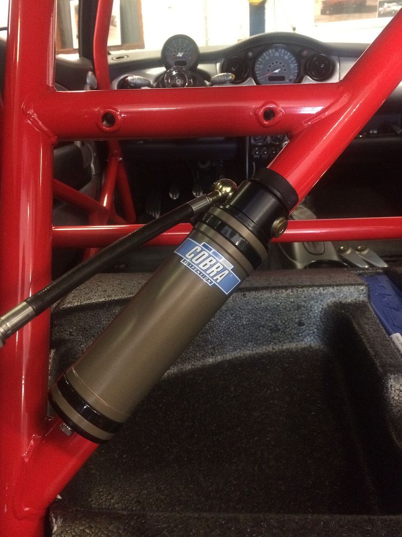

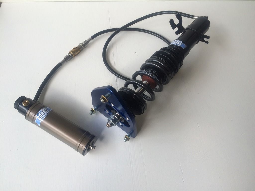

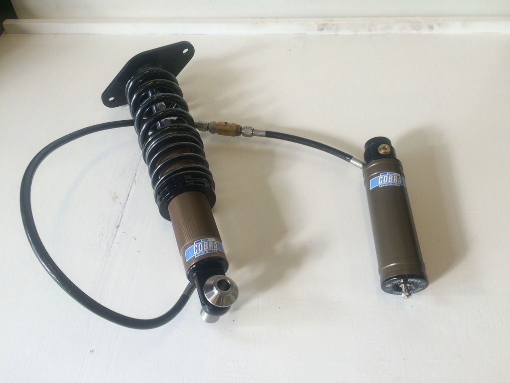

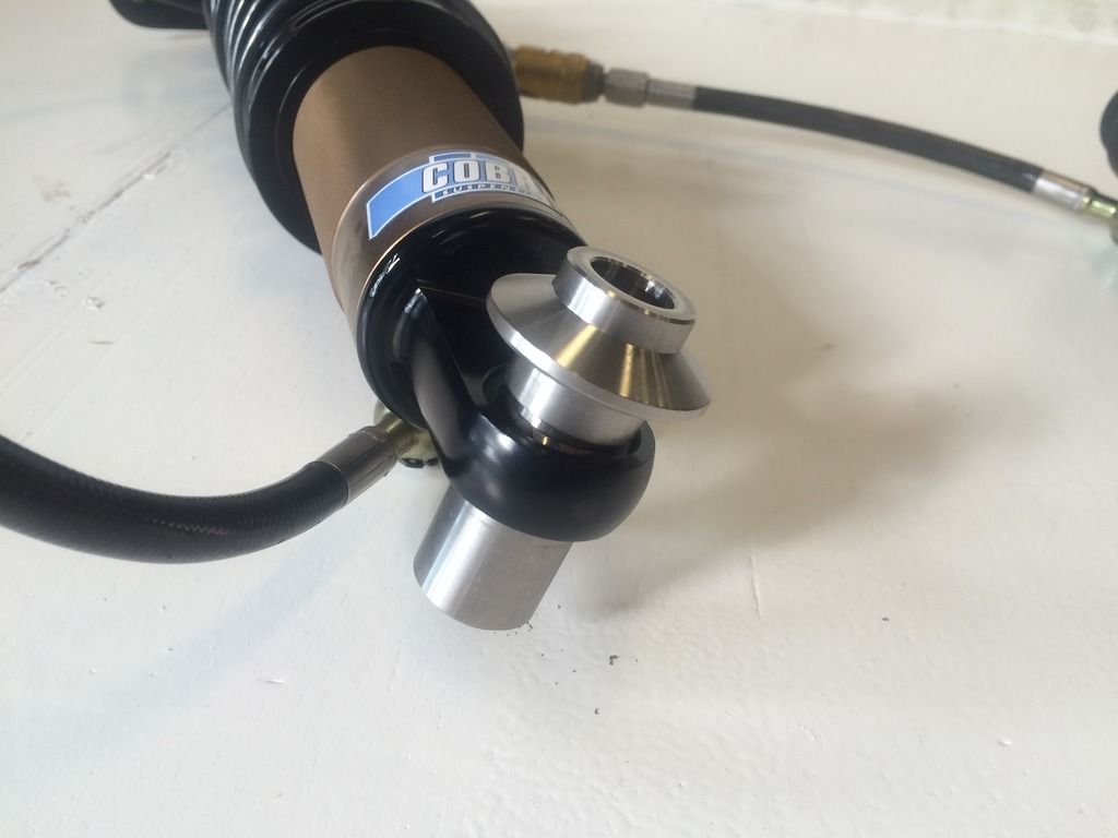

Mn coilovers zijn klaar :)

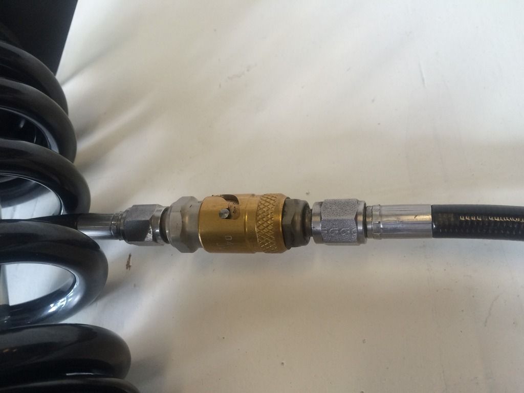

Cobra 2weg clubstports met reservoirs, quick disconnects en uiteraard pillowball topmounts! :)

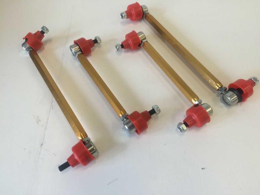

Mn white line drop links :)

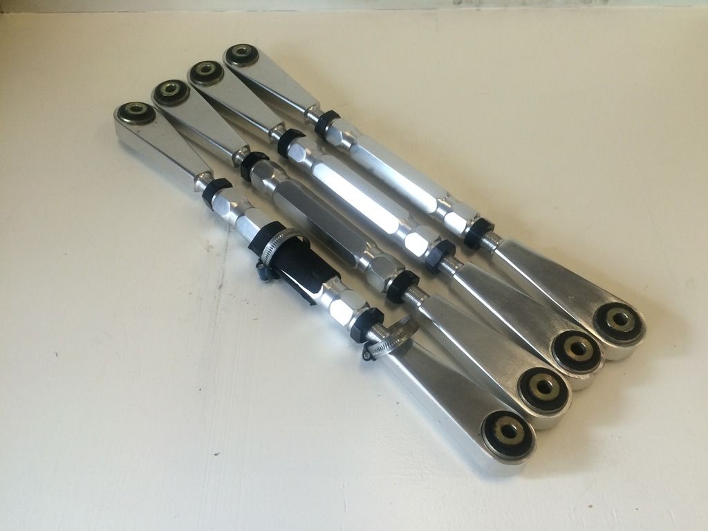

Camber links :)

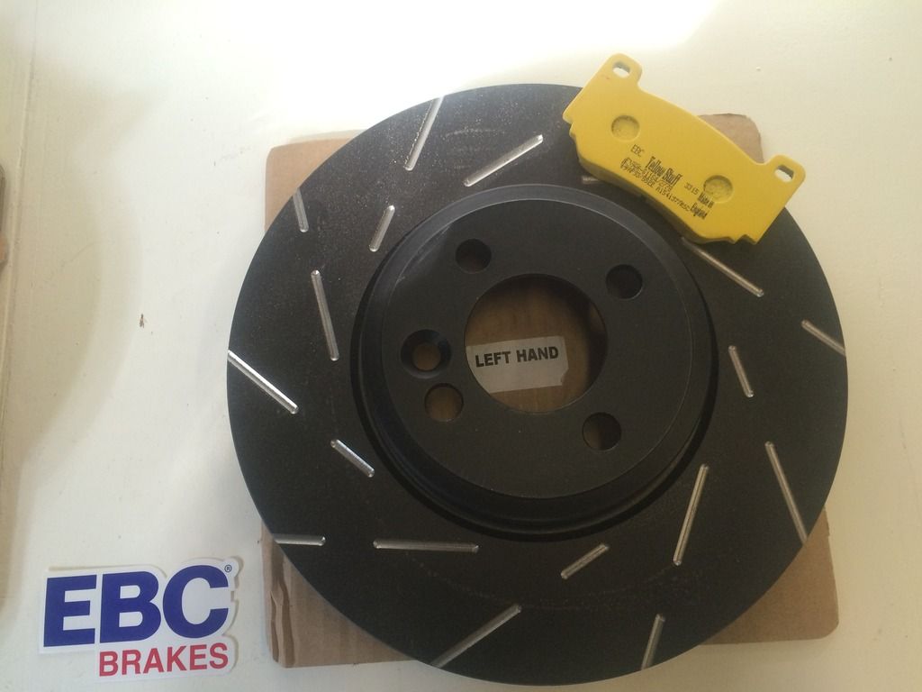

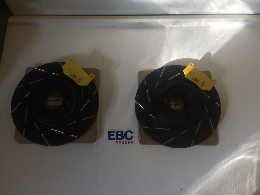

en mn voorremmen en blokken.. achterkant niet op de foto gezet :)

Wat is het precieze verschil tussen Evo-R's en deze clubsports?

@daveke, iets dikkere zuigerstang, remote reservoirs, groter verstelbereik op compressie en ingaande slag, ander opgebouwde zuigers en door grotere inhoud en flow meer stabiliteit. :) Echter is dit niet zo 1-2-3 te bestellen... echt een op maat set dit..

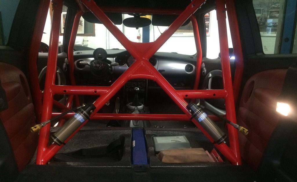

Staat lekker racy ook, die reservoirs aan de kooi!
