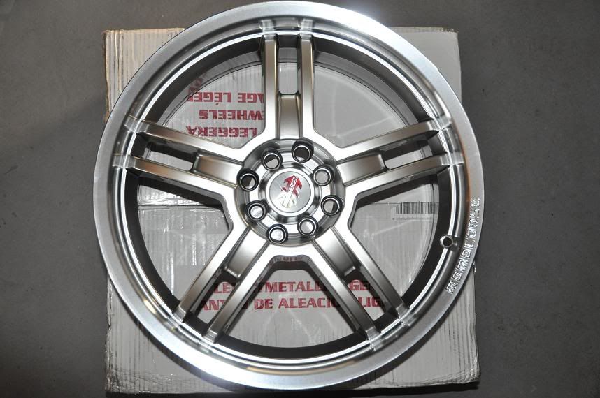

Mooi Marcel al vond ik ze tot nu toe het mooist onder de Clubman van Smartie 8)
Ik denk dat die velgen een donkere kleur nodig hebben om te contrasteren :?
Voor mij geen verbetering eerlijk gezegd... Verkopen?? :mrgreen:

Ik blijft de R95 een vette velg vinden, maar wilde weer eens wat anders!
De ET berekening;
smartie schreef: 18' x 7,5J
ET 40
Banden nieuw Dunlop Sportmaxx 215-35-18
R95= ET52 - 16 mm- 1 mm= ET35
MOMO= ET 40, dus met een 5 mm spacer kom ik op de gewenste breedte?

marss schreef:Ik blijft de R95 een vette velg vinden, maar wilde weer eens wat anders!
Ken het gevoel.. Echter heb ik zelf ook nog niks kunnen vinden.. (naast de DuelL waar ik nog steeds verliefd op ben, maar gewoon te duur)
Ik moet nog even wennen aan de MOMO's. Of even IRL zien of betere pics, lip van de velgen komen nog niet goed naar voren op de foto's..

R95= ET52 - 16 mm - 1 mm= ET35. Hoe kom je aan die 1mm?
R95 (7x18) = 52 - 16 = ET36
Momo (7.5x18) = Is 0.5J breder = 1.27cm --> Steekt dus 0.64cm meer naar buiten --> Vergeleken met de R95 = ET40-0.6 = ET34.
22 nov 2009, 19:43
Waar haal je bij je bereking die 1 mm vandaan???
De MOMO velg is ook iets breder... 7.5J tov 7J voor de R95....
Maar hoe dat precies zit, met betrekking tot het naar buiten komen van de velg weet ik niet precies..... :wink:
Edit: Smartie uh Maaij weet het dus wel.....

Die 1 mm, is de ene mm dat R95 nog verder naar buiten had kunnen komen met 16 mm spacers. Had dus 17 mm spacer kunnen gebruiken (als er die zijn) bij de R95. Naar mijn idee moet ik dan uitkomen op een ET35 (toch??) ... met een 0,5J kom ik als bijna op die ET waarde?? Toch?
Alvast bedankt Maaij!!
Heeft er er niemand een linkje hoe dit werkt?

Ik zag ze laatst voorbij komen, en dacht "die zijn nog mooier dan de R95"
