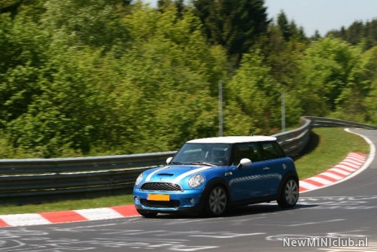

Aangezien de Ring-sticker en je nickname, doet het me vermoeden dat je daar wel eens komt?

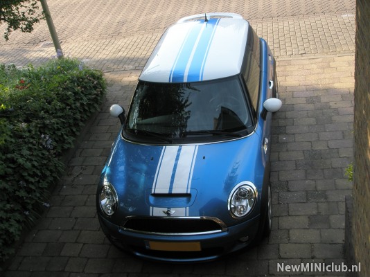

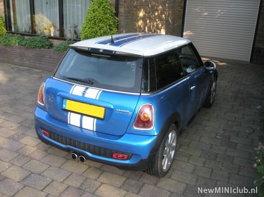

De Paasdagen toch nog een beetje nuttig besteed.
Viper striping doorgetrokken over het dak. Om de juiste kleur te vinden viel nog niet mee. Laser blue bestaat niet in stickerland. Gelukkig is Azur blue precies het zelfde. Het gaf wel wat extra snijwerk om dezelfde banen te maken. Ik vind het prima gelukt.

Hier heb ik de witte stripes vandaan, ik heb ze aangebracht met de natte methode. Wordt op die site afgeraden, maar gewoon doen!
Correcties zijn dan veel makkelijker aan te brengen, wel goed het water er onderuit wrijven en niet meteen (hard) gaan rijden. Dan kunnen ze er afwaaien. Eerst goed laten drogen, minimaal 24 uur, daarna nogmaals goed nawrijven.
