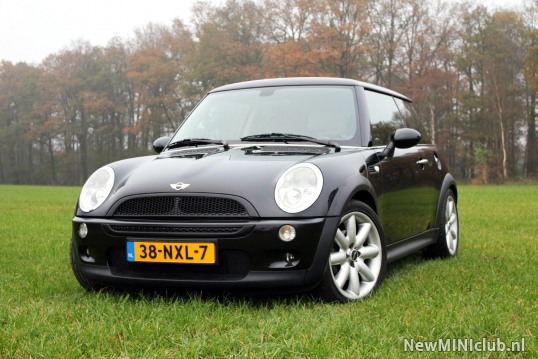

Cooper S Voor Bumper erop geschroefd.
Is goed te doen (Mede door de tips van Oliver (Ollie) nog dank daarvoor!
Mistlampjes inderdaad wat hoger monteren maar verder wijst het zich vanzelf.
Ben er 2,5 uur mee bezig geweest.
Nu de achterbumper nog maar ik weet nog niet of ik meteen de midden uitlaat doe of dit later ga doen.
Wil er eigenlijk een R56 uitlaat onder monteren oid.
Ziet er in ieder geval weer wat beter uit nu!
