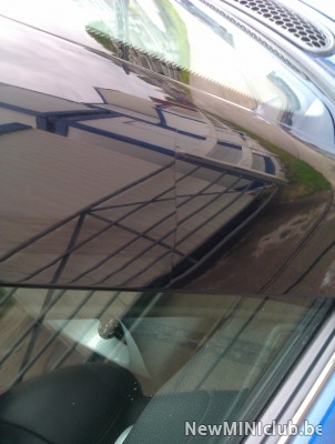

Barstje in de A-stijl
06 mei 2012, 22:01
Ben je vrolijk je MINI aan het poetsen, kom je dit tegen :?
Kost zo'n nieuwe?
JunkyXL
Locatie: Hengelo
Berichten: 4803
06 mei 2012, 22:03
Same here :(
BurnoutBram
Locatie: Bree
Berichten: 1550
06 mei 2012, 22:21
Hoe komt dit? Strenge winter, brute pech of...?
