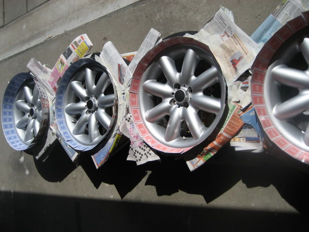

eerst afplakken en kaartjes plaatsen... had btw niet genoeg aan 2 pakken kaartjes
En het afplakken van de banden was niet nodig, want er zat na het spuiten geen plastidip op de kranten.

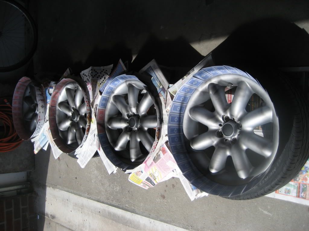

eerste laag:

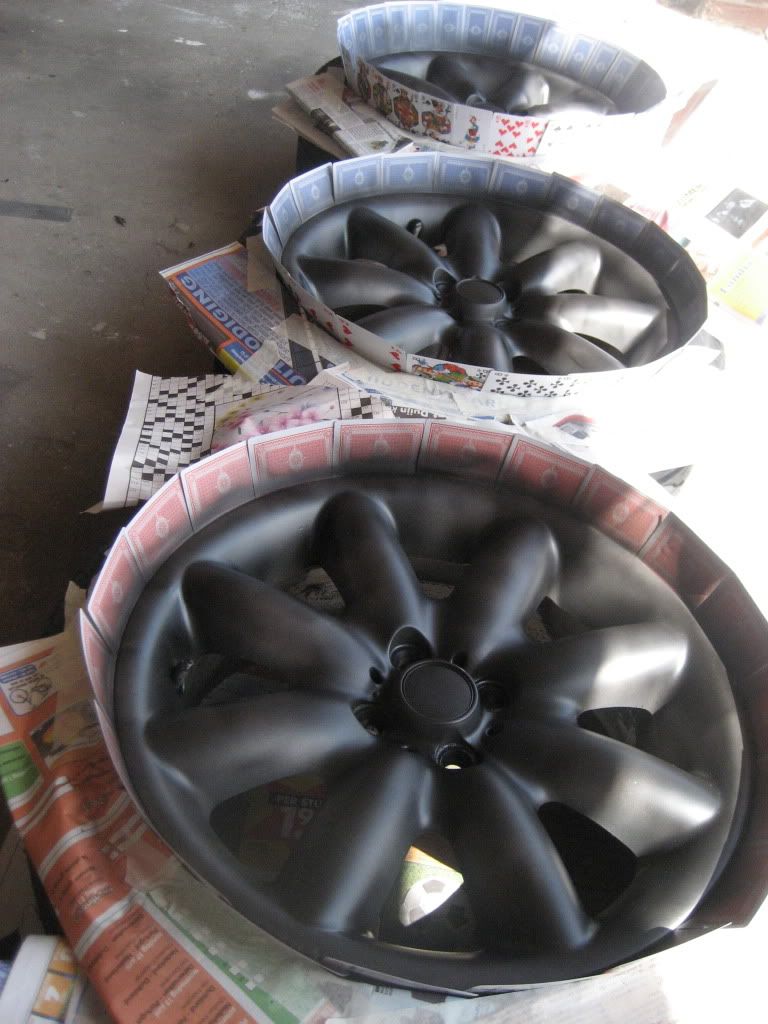

dit was na 4 lagen:

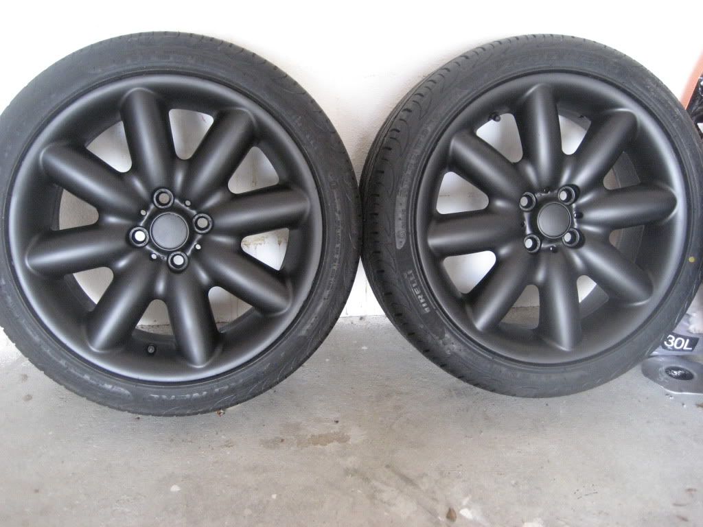

het resultaat:

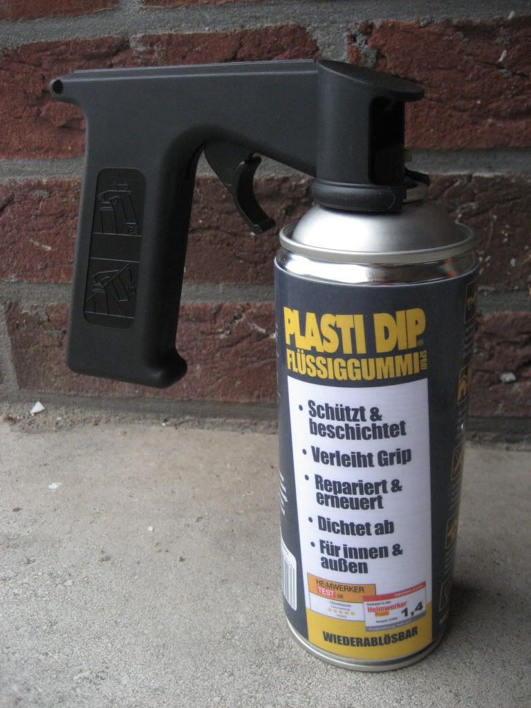

ik had ook zo'n handvat besteld voor de spuitbussen... maar ik heb nu geen gevoel meer in mijn vingertoppen, dus ik denk niet dat ik het al aanraden.
