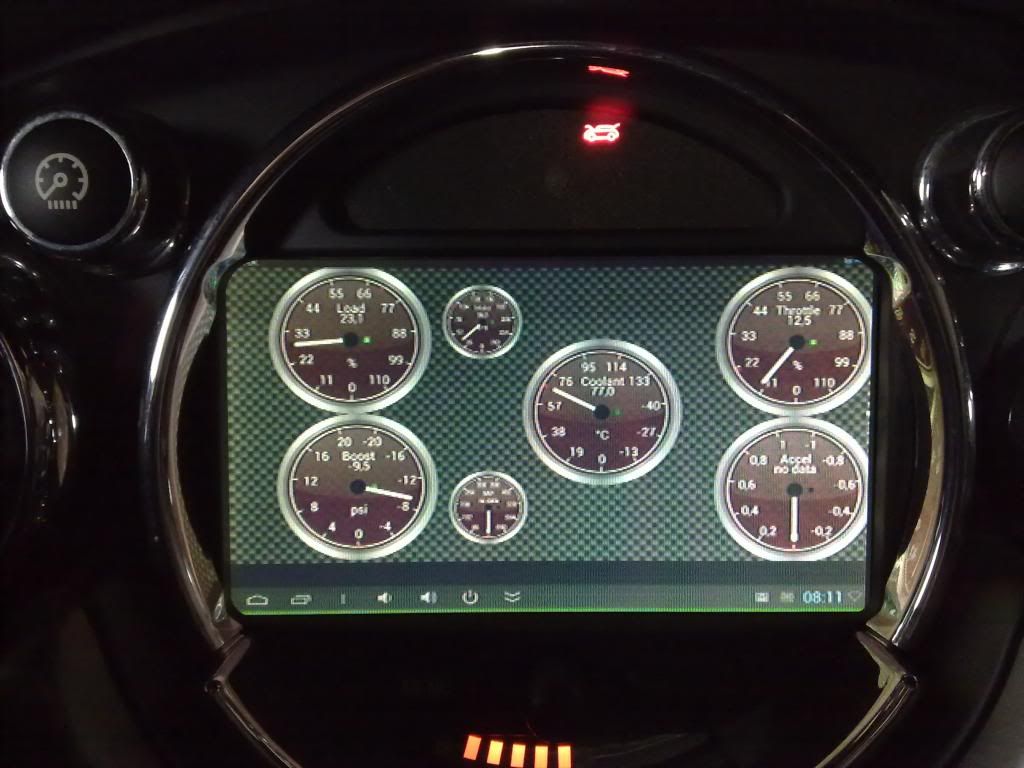

Even een testje met bluetooth OBD2 uitlezing op het navigatie scherm.
Beeldkwaliteit is niet super, maar het werkt wel. :D

Dan wordt een navi ineens wel leuk ja!
Ik moet het op mn foon aflezen, niet verkeerd maar via navi is zeker wel dik!

Cool.. Hoe heb je dat gedaan..? :shock:

Ronsworld
Locatie: Oldeberkoop
Berichten: 921
13 feb 2013, 15:20
Je moet een video interface hebben, die "zet je" in de bekabeling tussen de nav computer en het beeldscherm.
Hierop kun je (in mijn geval) 2 video signalen op zetten, de eerste heb ik gebruikt voor een achteruitrijcamera.
En op de tweede heb ik een Android stick op aangesloten, deze heeft Bluetooth en een video uitgang (zeer zeldzaam).
Daar draait nu Torque op.
Alles ligt nu nog los in de auto, moet nog wat verzinnen hoe ik het één en ander ga inbouwen en het is me nu te koud in de garage.
