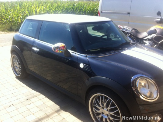

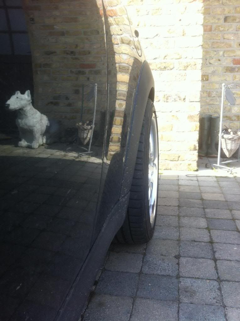

update aan de mini
in afwachting tot ik eens geld genoeg heb om bbs velgen te kopen heb ik voor een wat goedkopere oplossing gezocht :)
(studentenbudget dus bbs zal nog even op zich moeten laten wachten )
specificaties velg :
merk = evo racing
ET = 35
breedte = 8"
diameter = 18"
banden = 225/40/18
zal dan eens nettere foto's nemen :roll: en met een gewassen auto :mrgreen:

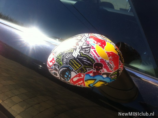

gisteren wat werk gemaakt van de spiegelkap te stickerbomben met dit als resultaat 8)

wielen staan erg mooi maar bandenmaat is te breed voor een mini.

Expandeer uzelf met een bredere uitleg Speedy. Loopt dit aan dan?

je kunt idd niet echt laag want schuurt als een gek en de band loopt snel tegen de stelringen van de schroefset aan.
En voor de band staat een beetje bollig op de velg en dat is een kwestie van smaak ;)
Re: vosn's cooper D r56 zomervelgjes erop 18" en 8" br
08 sep 2013, 12:49
225/35 was beter geweest, Hartge monteerde die maat ook veel op R53's. Maar het blijft een kwestie van smaak idd. Persoonlijk vind ik het ook te breed maar ieder zn ding. Spec's van de wielen zijn wel erg ok, alhoewel ik zelf niet voor 18" zou gaan.
08 sep 2013, 12:50
nog beter is 215/35/18

speedy schreef:nog beter is 215/35/18
Klopt ik heb exact dezelfde wielspecs. En ik heb 215 35 18 eronder conti banden vallen iets breder ik vind het de beste maat loopt nergens aan en geen spacers nodig bij het plaatsen van de schroefset
En steken niet uit

speedy schreef:je kunt idd niet echt laag want schuurt als een gek en de band loopt snel tegen de stelringen van de schroefset aan.
ik heb geen schroefkit dus ik kan er niet over meespreken :mrgreen: ,
voor de rest loopt de band bijna niet aan , alleen vooraan als ik volledig overdraai raakt de band net het stof van de wielkast , maar na 10000 km enkel een klein zwart plekje :) achteraan loopt ie aan als ik in een hele diepe put geraak maar valt wel nog mee .
de banden had ik thuis nog liggen van mijn vorige wagen , kon die zowel eerst oprijden voor ik andere leg . maar heb al reeds andere banden voor volgende zomer 40 hoog ipv 45 :)
