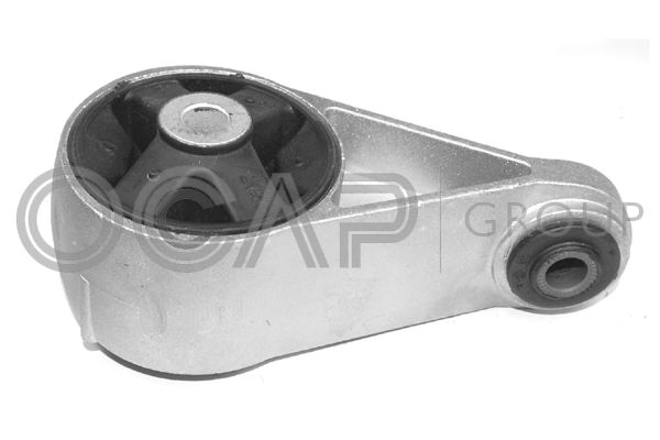

PointBlank schreef:
DionHPT schreef: Wat bedoel je btw met de torque steun?
Thanks maar heb inmiddels het kabeltje al klaar! Mocht het niet werken stuur ik je een PB!
Dit bedoel ik met Torque steun (woordje is blijven hangen vanuit mijn verleden in de Ford Puma's)
