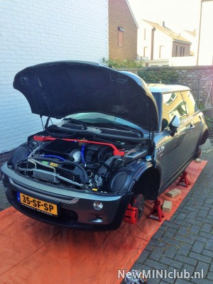

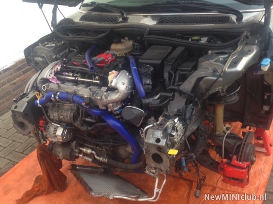

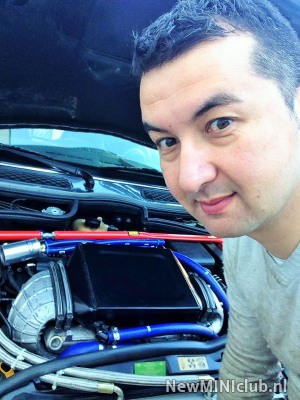

Zo..... ideaal weer voor een stoepsleutel sessie; oppakken waar ik afgelopen week ben gebleven.

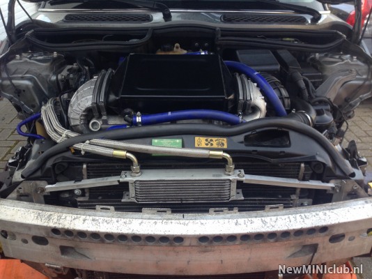

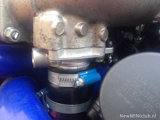

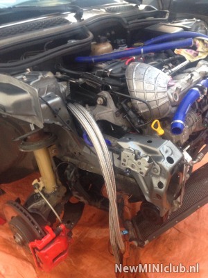

Vandaag toch wat meters maken; Bypass Valve monteren, Radiator voor de Mocall oliekoeler monteren, Oliekoel slangen leggen, waterkoelslangen omleiden en aansluiten. Zeker niet ontevreden met het resultaat, ziet er weer netjes uit zo en de motorkap sluit ook nog eens met de koeler zo gemonteerd. Nu wachten op de laatste onderdelen. Geduld hebben dan maar..... :( .
Vroeg in de ochtend...
Bypass Valve zit erin...

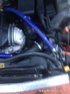

Oliekoel slangen; waar kom ik ze kwijt?!?
Niet veel ruimte om de waterkoelslangen op een fatsoenlijke manier naar de radiator te geleiden.
Me and my mini....
The result; helemaal happy!

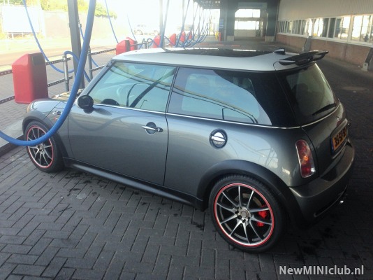

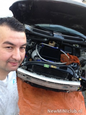

Zo, even een update.
Afgelopen zaterdag is dan eindelijk het laatste onderdeel (carter adapter) binnen gekomen via de post.
Tijd om de motor en radiators te vullen met de diverse vloeistoffen.
Bij het stationair draaien nog een kleine lekkage gevonden die gelukkig snel wat verholpen met een goede klemring; het hoort erbij zullen we maar zeggen.
Het belangrijkste onderhoud is nu gepleegd; hij kan er voorlopig weer tegenaan.
Helemaal happy en hij rijdt :icon_top:
Wachten op het laatste onderdeel.....
Zo, vloeistoffen erin..... time to start!!
Gelijk maar even een ritje wasbox gemaakt; hij heeft het verdient!

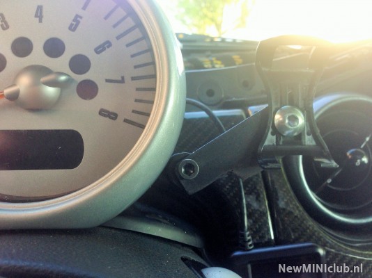

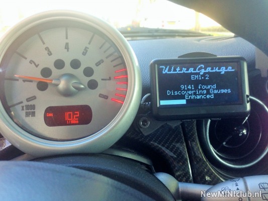

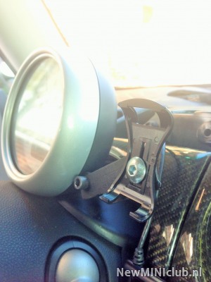

Wederom een kleine update:
Deze avond een kleine beugel gemaakt voor de montage van de OBD Ultragauge.
Ik denk aardig geslaagd. :D

Zo... das dan ook duidelijk:
