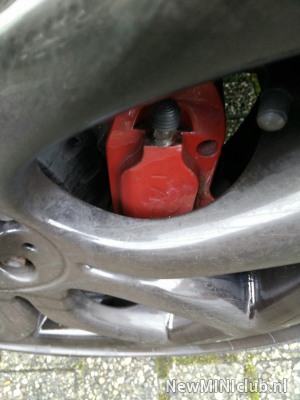

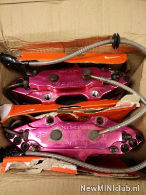

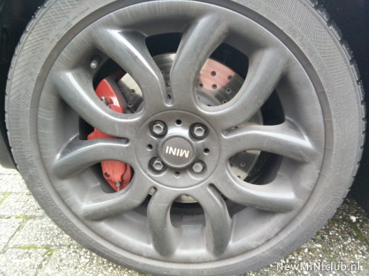

Uiteraard altijd het positieve eerst: Via marktplaats heb ik voor een mooi prijsje een Tarox 6-pots BBK kunnen kopen, die had niet heel veel kilometers gelopen en zag er ook nog mooi uit.
Wel even een likje verf gegeven en eronder geplaatst:

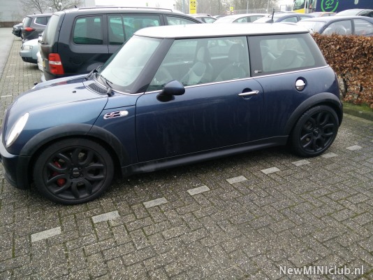

Meteen ook de GP veren die ik van Coendek heb overgenomen eronder gepropt, de mini staat nu zo'n 2cm lager en dat vind ik prima, je kunt zo nog lekker met een vaartje over de hobbels heen :lol: Het staat gewoon net even wat netter, je ziet ook goed de remmen zitten en dat vind ik persoonlijk echt vet! 8) :

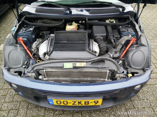

Ook rij ik al weer een tijdje rond met de cabriosteunen, deze heb ik rood gespoten, je hebt er waarschijnlijk niks aan maar cool staat het wel :))

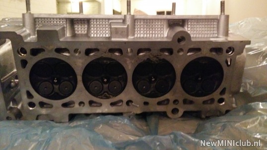

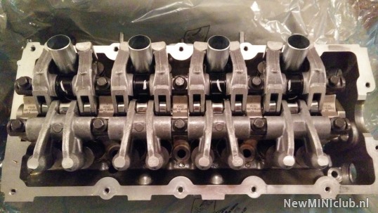

Om het zekeren voor het onzekere te nemen heb ik een z.g.a.n cilinderkop van mede forumlid GeeZee overgenomen. Deze cilinderkop is bij aflevering door de dealer vervangen door een JCW kop, deze kop heeft dus echt maar een paar kilometer op de klok staan en dat zie je er ook wel aan af:

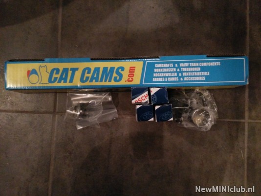

Omdat we dan toch bezig zijn worden meteen alle pakkingen vervangen, de pakking van de cilinderkop wordt vervangen door de dunnere JCW pakking en via een scherpe deal kon ik aan Bosch 380cc injectoren komen, deze hebben het juiste sproeipatroon en de hele mikmak, wel moeten ze aangesloten worden via een EV14 naar EV1 adapter(hetzelfde als de 550cc zeg maar). Als kers op de taart komt er een CatCam 1302461 nokkenas in en worden de bypassvalve en thermostaat die ik al een poos heb liggen meteen ingebouwd.
Genoeg te doen dus en ik heb er al zin in om weer met een gerust hart het gas open te trekken! :rijden

Man man wat een gave tjoening hier. Hoe bevalt de remmen-set, ik bedoel, je zou een enorm verschil moeten merken toch?

Gp0029 schreef:Man man wat een gave tjoening hier. Hoe bevalt de remmen-set, ik bedoel, je zou een enorm verschil moeten merken toch?
succes met deze mooie Mini
De remmen bevallen me prima, het rem gevoel is wat directer, maar als je um vol in trapt is het alsof je een anker uitgooit! Echt prima voor dagelijks gebruik met wat extra's voor als je het nodig hebt. :icon_top:

walliewalrus schreef:Om het zekeren voor het onzekere te nemen heb ik een z.g.a.n cilinderkop van mede forumlid GeeZee overgenomen. Deze cilinderkop is bij aflevering door de dealer vervangen door een JCW kop, deze kop heeft dus echt maar een paar kilometer op de klok staan en dat zie je er ook wel aan af:
Ligt dat dan aan mij, of ziet de kop dan al niet aardig zwart om zgan te zijn...???
walliewalrus
Berichten: 48
Lid geworden op: 16 mei 2014, 20:17
Re: Walliewalrus BBK en het nodige gezeik onder de kap
23 jan 2016, 17:05
Ow dat is oppervlakkig, dat veeg je er zo af, de kleppen zijn nog brandschoon, geen koolaanslag te bekennen.
Ik had in de zomer een partij cilinderkoppen met enkel afleverkm's - die zagen er ook zo uit

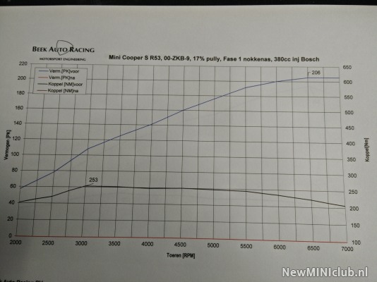

Hier de wat zuinige pk's, de computer denkt te vroege ontsteking waar te nemen en schroeft zich iets terug. Ik ga er voortaan maar V-Power in kieperen en kijk of dat helpt. Het koppel loopt wel heel mooi en vlak en piekt voor een R53 best vroeg.

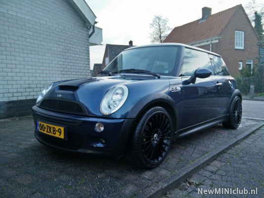

Gelijk de wagen maar eens in de was gezet vanavond. Ik vind het nog steeds een machtig apparaat maar wat trekt die m'n portemonnee leeg. :X

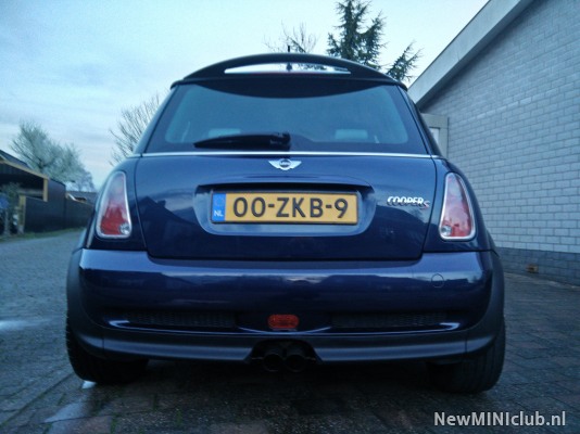

Clean:
Lekker achterwerk :hap
