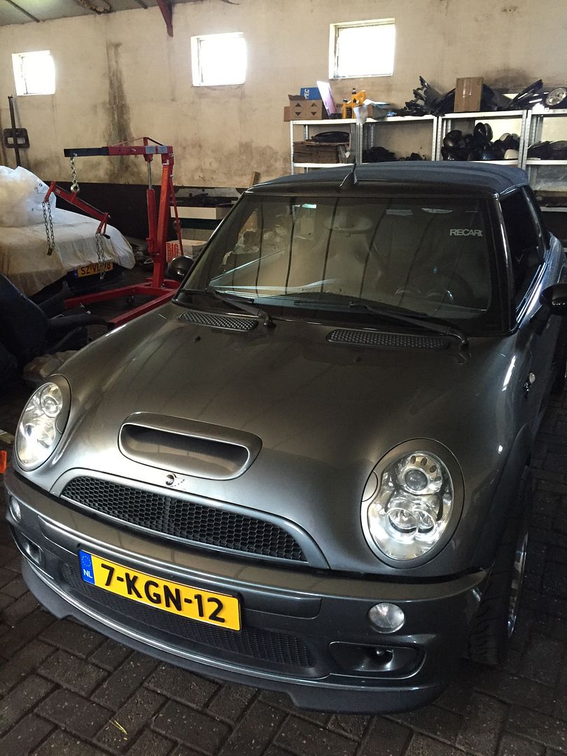

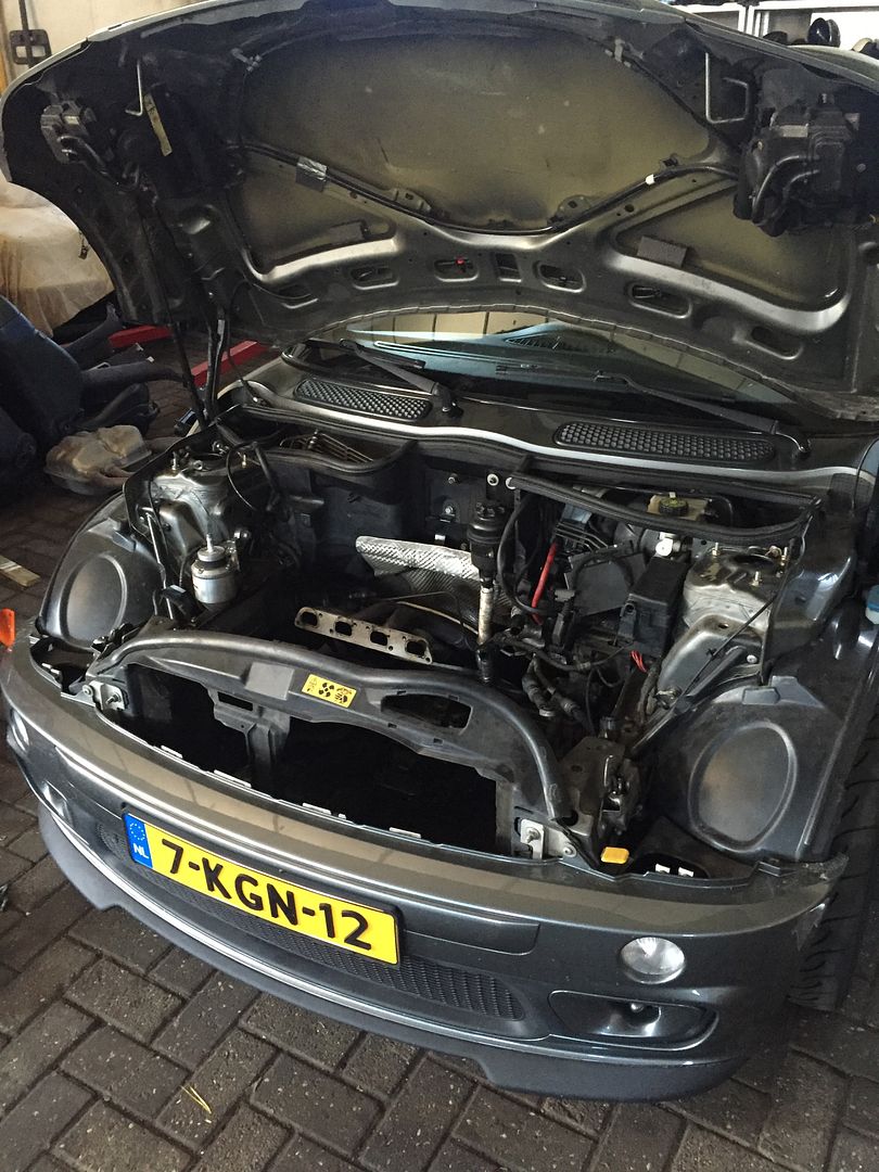

Sprintex was leuk, toch niet leuk genoeg.
Winter komt er aan. Wederom grote plannen, dus dit is gebeurd;

Beast I and beast II
