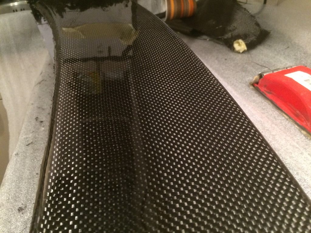

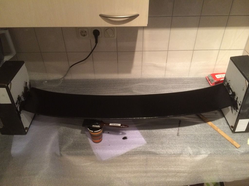

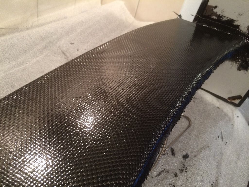

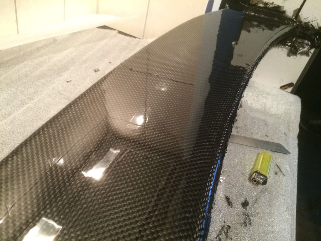

Ben al weer iets verder:
Eerst basecoat aangebracht om de schuimporien en de ribben te sealen
Daarna grootste oneffenheden eruit geschuurd
Daarna het carbonweefsel erom getrokken en weer een laag epoxy
Daarna nat-in-nat 3 lagen gelamineerd, nu alleen nog naschuren, polijsten en blanke lak erop

Ziet er super strak uit. Ben wel benieuwd hoe je dat lamineren doet met de randen/ overlappende stukjes

Gebruik je een carbon 'sok' als het ware waarna je er alleen epoxy over doet of trek je het ook nog vacuum?

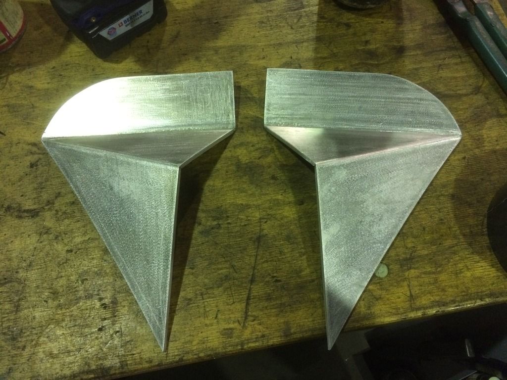

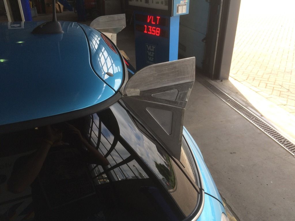

Kleine update...

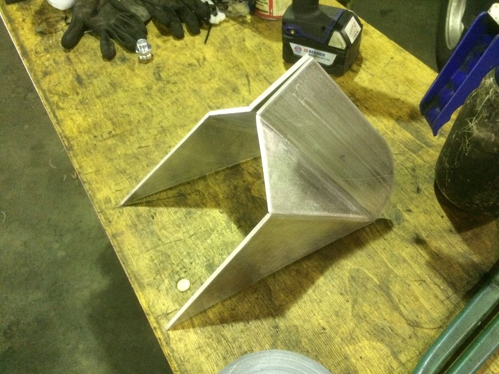

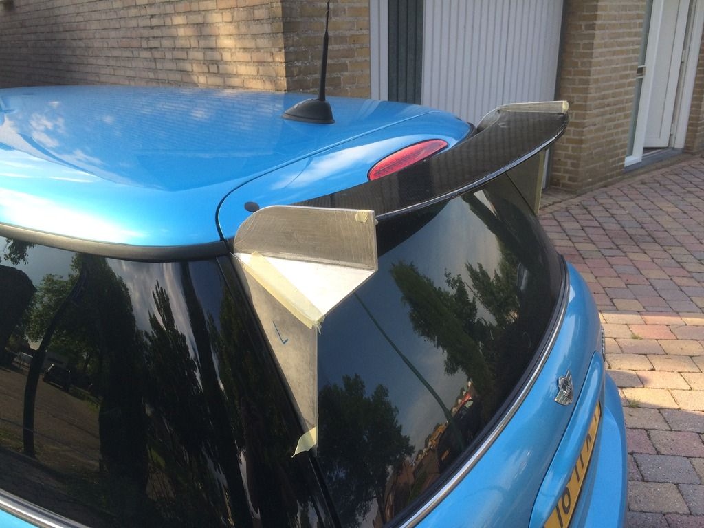

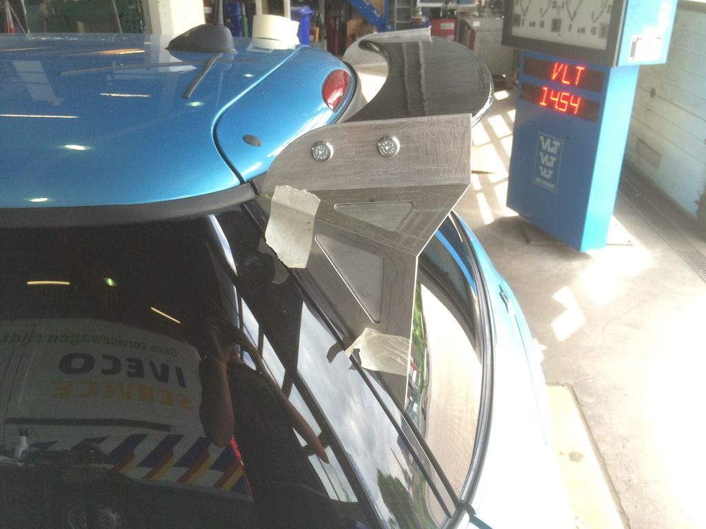

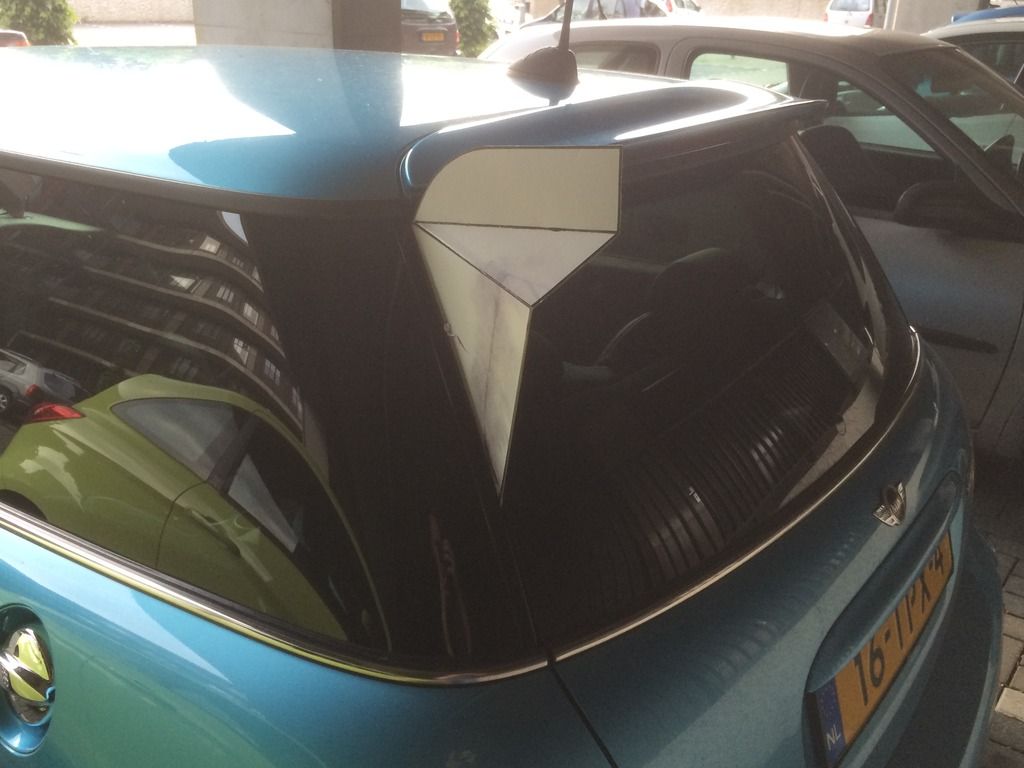

Weer ff bezig geweest met de spoiler, zijplaten gemaakt door eerst een kartonnen mal te maken... Daarna uit dikke plaat aluminium de zijplaten gemaakt..

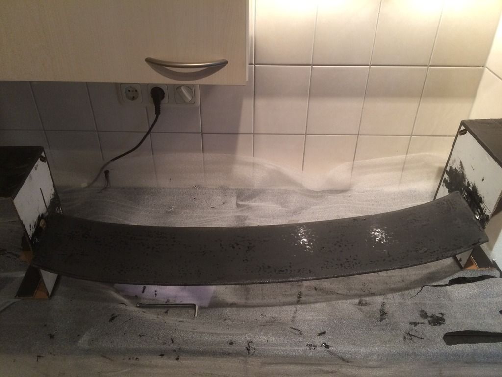

Eerste testfit, blad er los tussen..

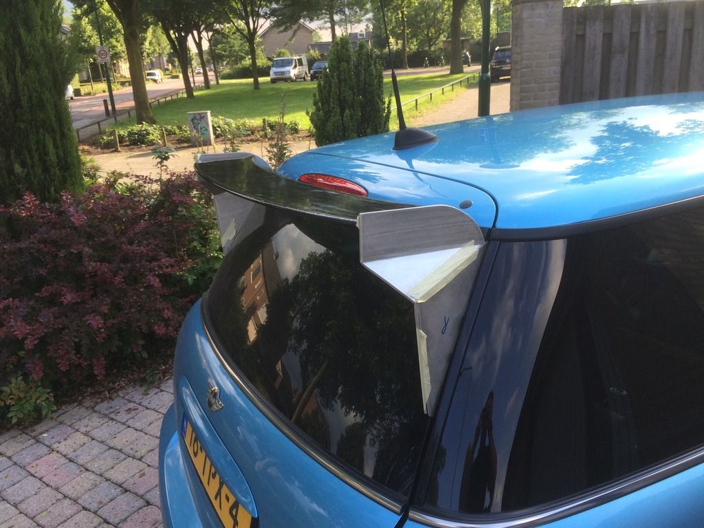

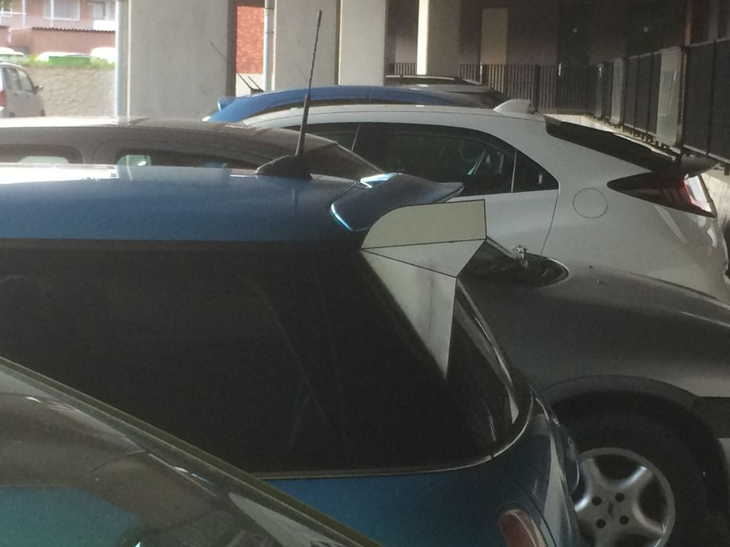

Daarna wat afwerkplaatjes gemaakt
En testfit was heel positief... Viel me 1000% mee...

Re: Martyn's R53 mini project ;)
21 jun 2016, 07:29
knap werk
