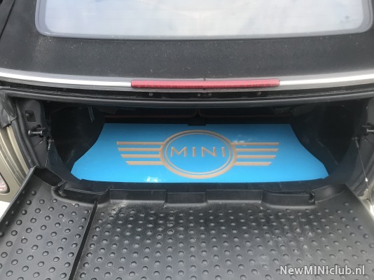

Nu is het zo dat de achterbak de naam van de auto eert. Wat is deze klein zeg. Maar goed. Moest toch ergens dat ding laten.

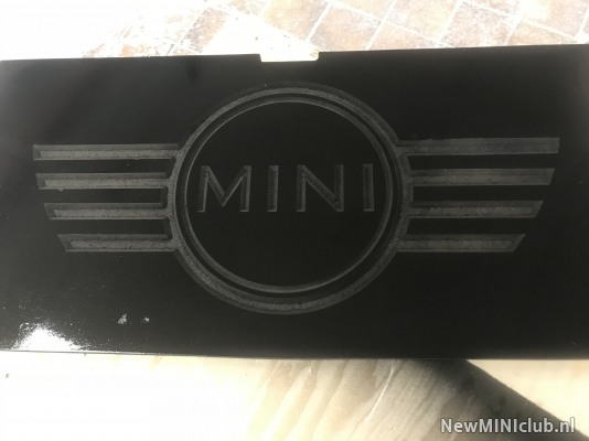

Nu komt deze in de achter op de grond te liggen met daarop een plaat die gefreesd word.

Even kijken of het past

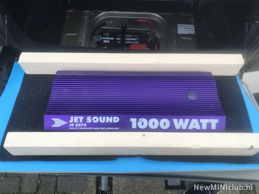

Achter in de bak ligt de accu. De versterker ligt hier boven op. De gefreede plaat komt daar boven op. Nu heb ik toch nog iets plaats over waar het Baskistje op komt te staan.

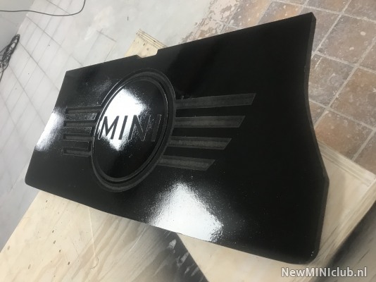

Even zwart gemaakt voor de look. Hier komt nog een soort van vloerbedekking over zodat het een is met de achterbak van de mini.

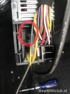

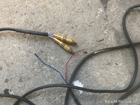

Het zoeken naar een line out is wat lastiger. Ik heb wat schema’s bekeken die op Google staan. Helaas is hier niets uitgekomen. Ik kwam schema’s tegen die mij lieten zien waar een line-out zou zitten. Op de foto heb ik deze aansluiting omcirkeld. Ik had een kabeltje gemaakt om dit aan te kunnen sluiten. Helaas klopte het verhaal niet.
Elke radio heeft of kan een line-out gemaakt worden. Ik had hem dan alleen uit elkaar moeten halen. Aangezien ik een versterker heb met een high-input heb ik alles gelaten hoe het was en hierop aangesloten. Zolang je niets tussen de radio en de versterker plaats zoal een eq, gaat dit prima.
