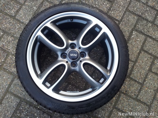

Re: ASE-Spenki meer mods op de Race mini P9

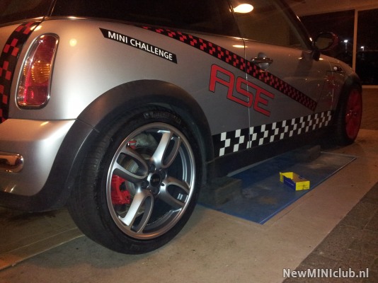

Kleine update van vanavond:
Nieuwe velgen noodzakelijk ivm nw brembo remmen.
Nieuwe velgen mat-Antazit/mat polish GP-imi velgen 7x17 met ET40 en spacers 10mm voor en 6mm achter,
Nieuwe Banden Michelin Primacy HP / ZP runflat 205-45-17

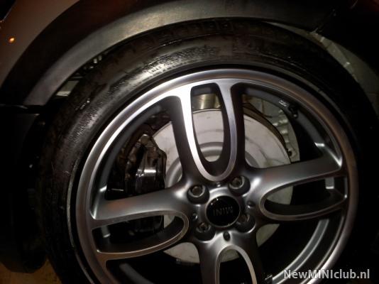

- Wilcoos
Re: ASE-Spenki Race-Mini NW velgen p11
Staat hem goed!
Is zo een imi velg veel zwaarder dan origineel?

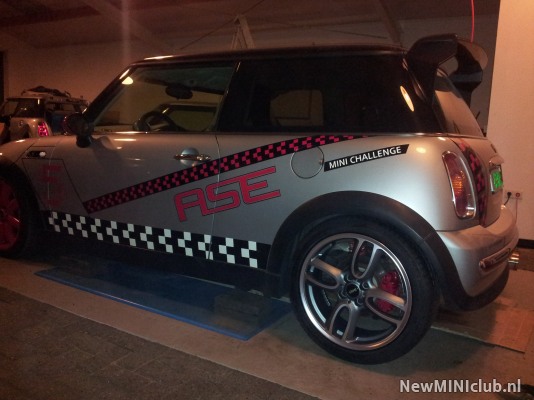

Ziet er heel goed uit!
Het is echt een gave racer aan het worden.

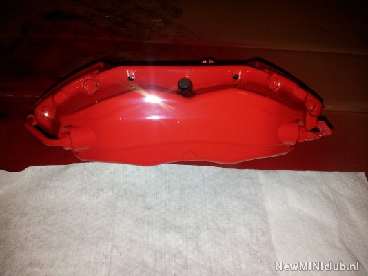

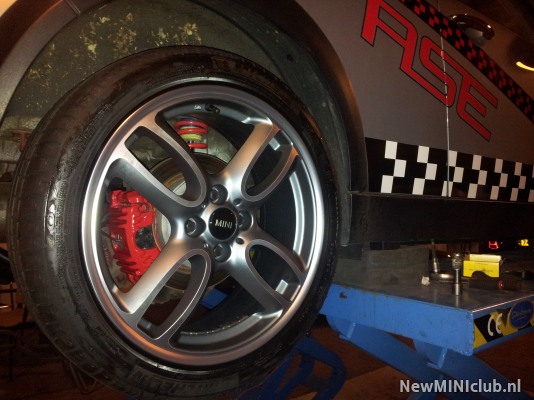

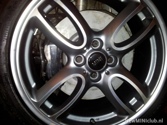

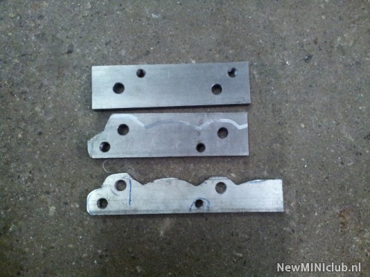

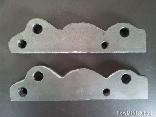

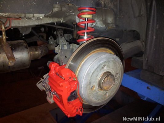

Re: ASE-Spenki Race-Mini Brembo's passen p11
De Brembo icm de Nw velgen en 10 mm spacers passer nu perfect.
Vandaag stalen brackets gemaakt en lv reeds pasgemaakt.
Remklauw nog even snel rood gespoten om vannacht te kunnen drogen en morgenvroeg afmonteren.
