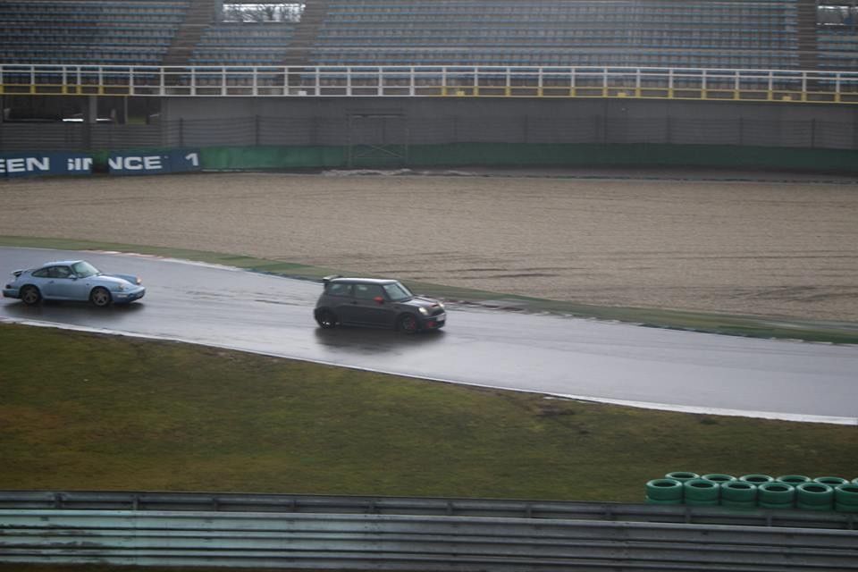

Vorige maand weer een trackday op assen mee gereden met Vrijrijden. In de ochtend perfect weer dus maar direct ingeschreven voor 2 sessie in de sport klasse. Tijdens het opstellen in de pitsstraat begon het al licht te regenen en na de eerste ronde echt flinke buien. Binnen no-time was de baan drijf nat en was ik meer bezig om de MINI op de baan te houden dan een snelle ronde te maken. Aan de andere kant ook wel weer leuk om op een natte baan de grenzen van de auto te leren kennen..
[BBvideo 650,395][/BBvideo]
Helaas begon in 1 van de laatste rondes het stuur te trillen tijdens het remmen en waren de remschijven krom getrokken door de vele plassen op de baan. Bij het verlaten van de baan ging het schakelen ook opeens heel moeilijk, gelukkig geen vreemde geluiden uit de versnellingsbak. Dus er kon weer gesleuteld worden...

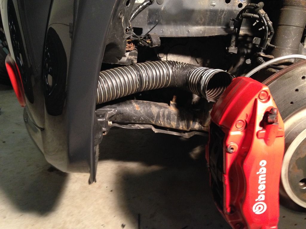

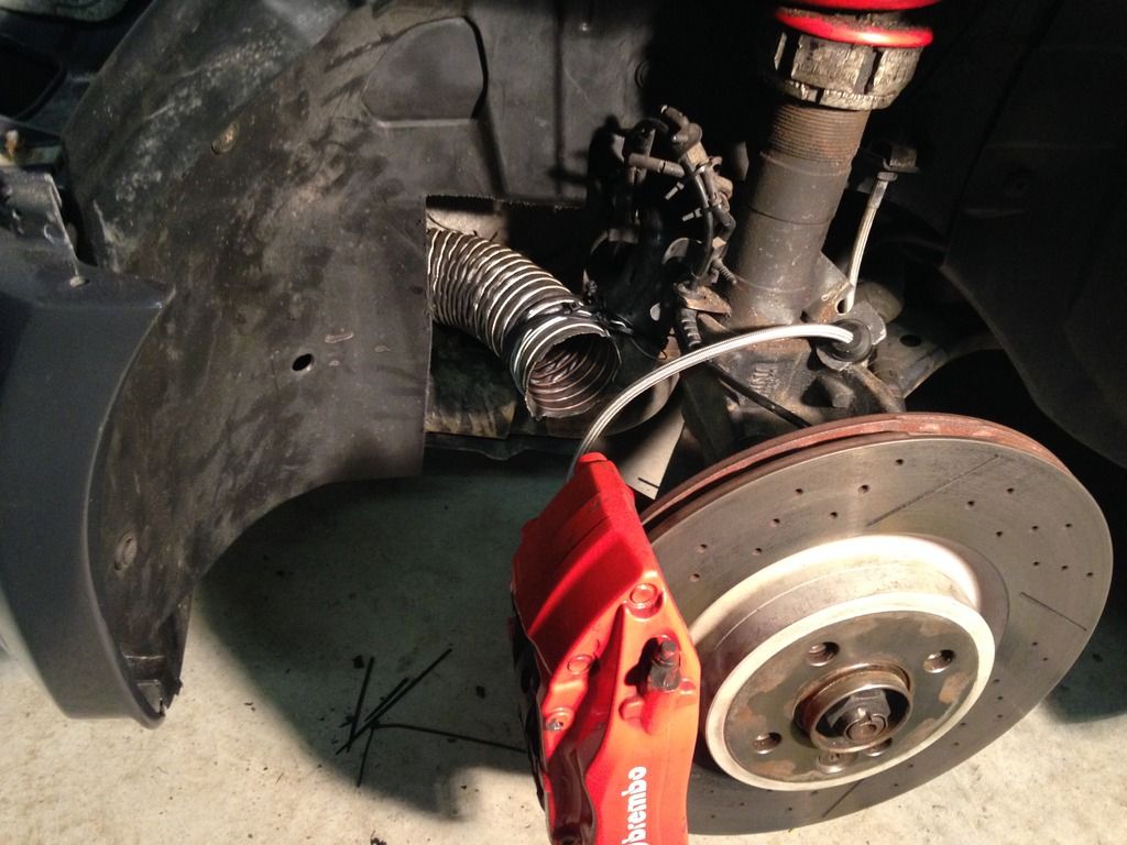

Als eerst de remschijven af laten draaien en gekeken of de trilling verdwenen was tijdens het remmen, dat was gelukkig het geval. Om er voor te zorgen dat de remmen niet meer zo snel te warm worden heb ik gezorgd voor wat extra rijwind koeling via de GP inserts.

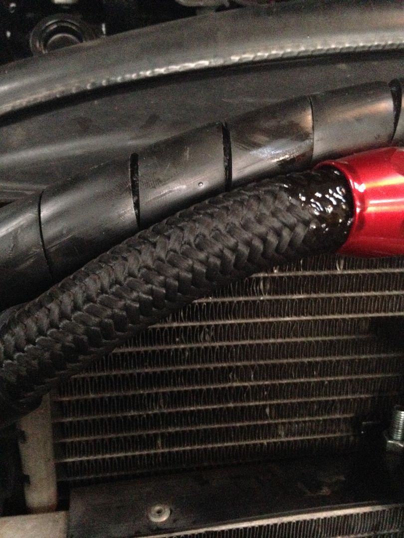

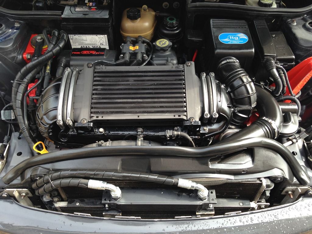

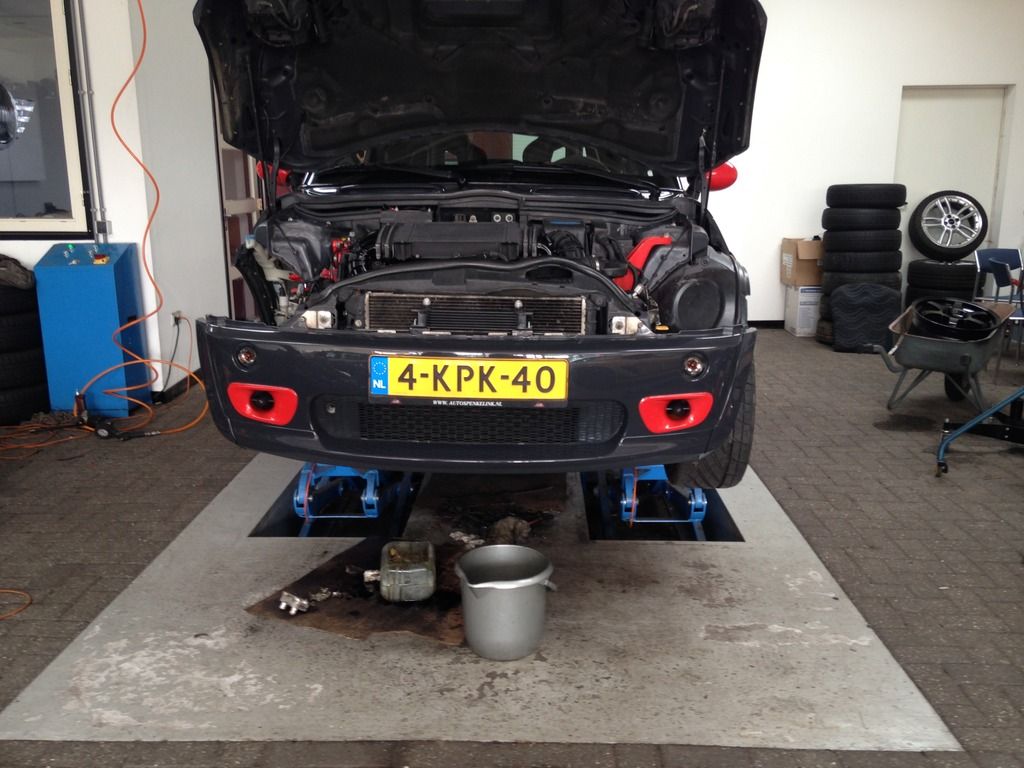

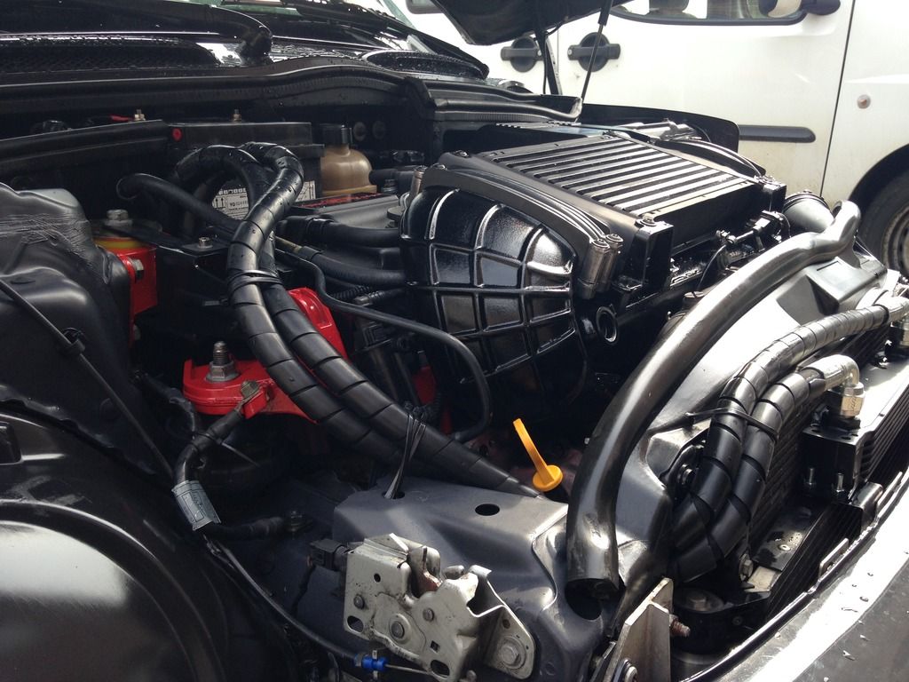

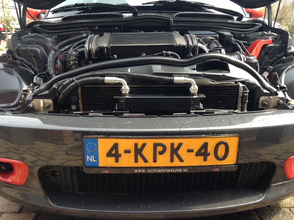

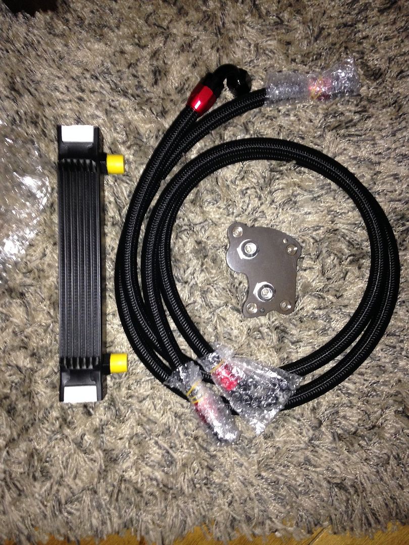

Tijdens het circuit rijden loopt de olie temperatuur al snel op naar boven de 130 graden. Ik heb de olie al vervangen door 10w60 die beter tegen de hogere temperaturen kan. Maar na de trackday op Assen toch besloten om een oliekoeler te monteren. Via Ebay een set gekocht voor een leuke prijs en deze bij Spenkie laten monteren.
Helaas kwamen we na de montage er achter dat 1 van de leidingen lek was. Maar Spenkie heeft gelukkig altijd een oplossing en heeft 2 nieuwe leidingen geregeld de dag erna.

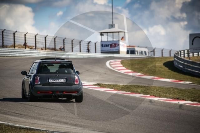

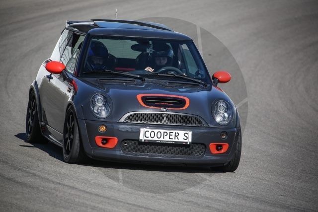

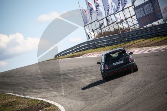

Afgelopen zondag een trackday mee gereden op Zandvoort. Het weer was top dus lekker wat rondes kunnen maken op Zandvoort om de nieuwe mods uit te proberen. De remmen houden het een stuk beter met de extra koeling, geen last meer van fading na een aantal keer flink remmen. Ook de olie temperatuur kwam niet boven de 130 graden na 20 minuten rijden. Nuttige mods dus.
genoeg gepraat, tijd voor beeld materiaal.
