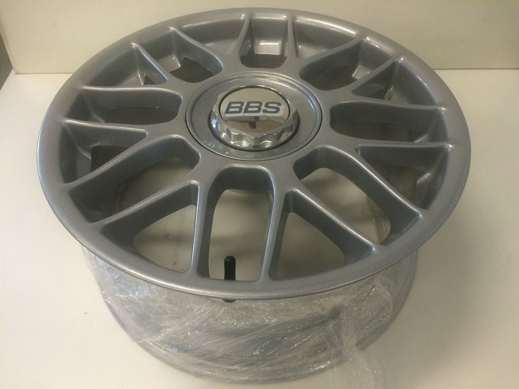

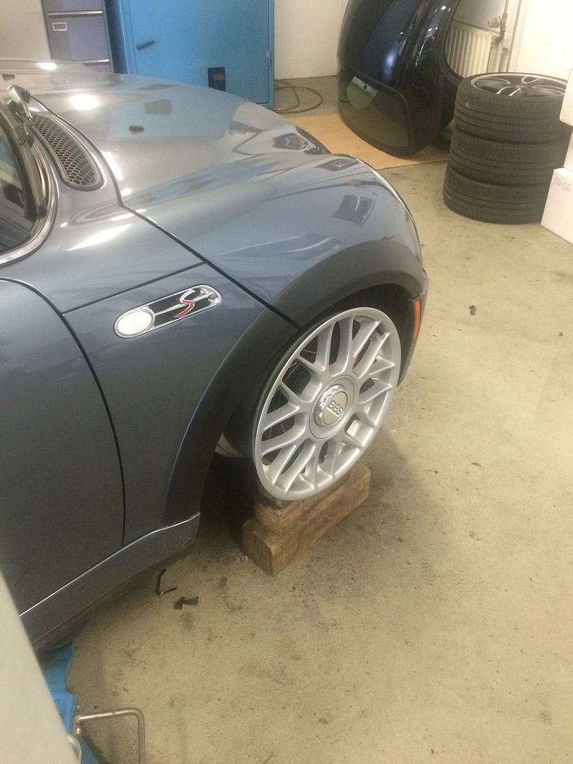

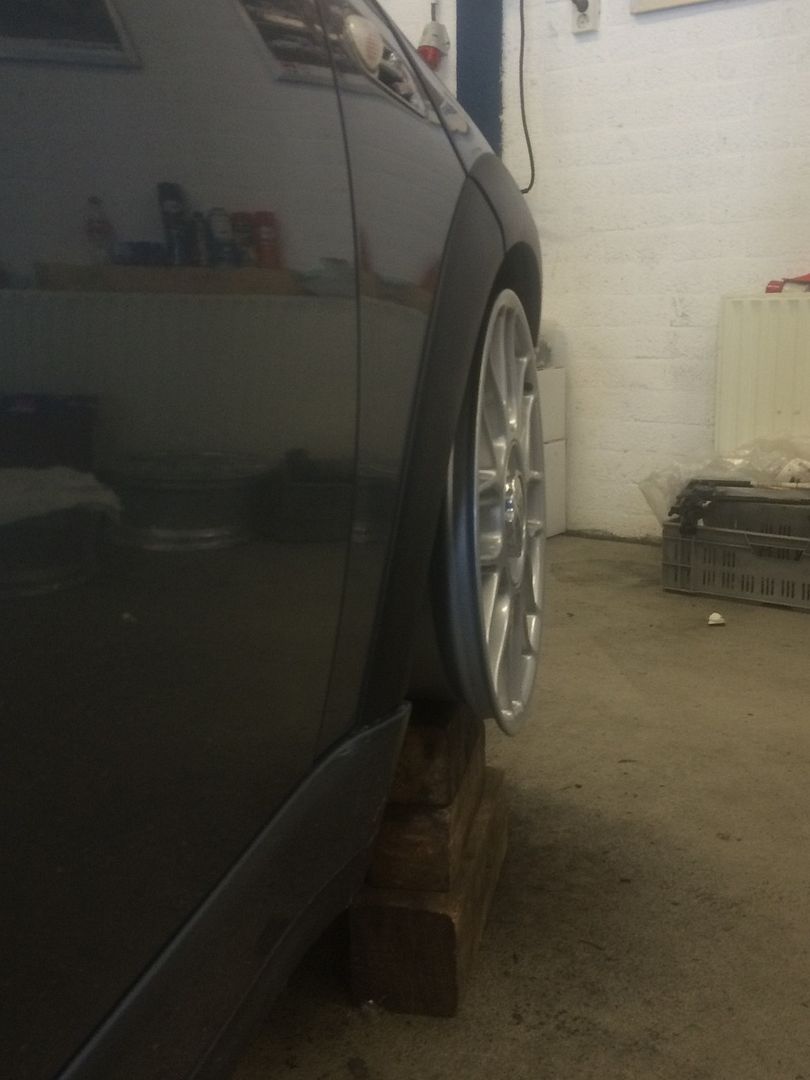

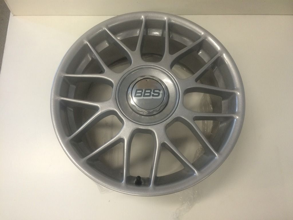

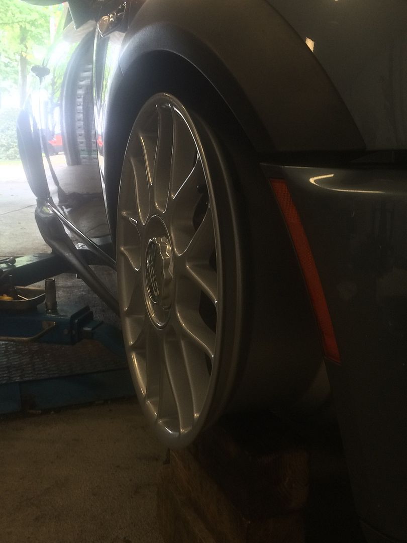

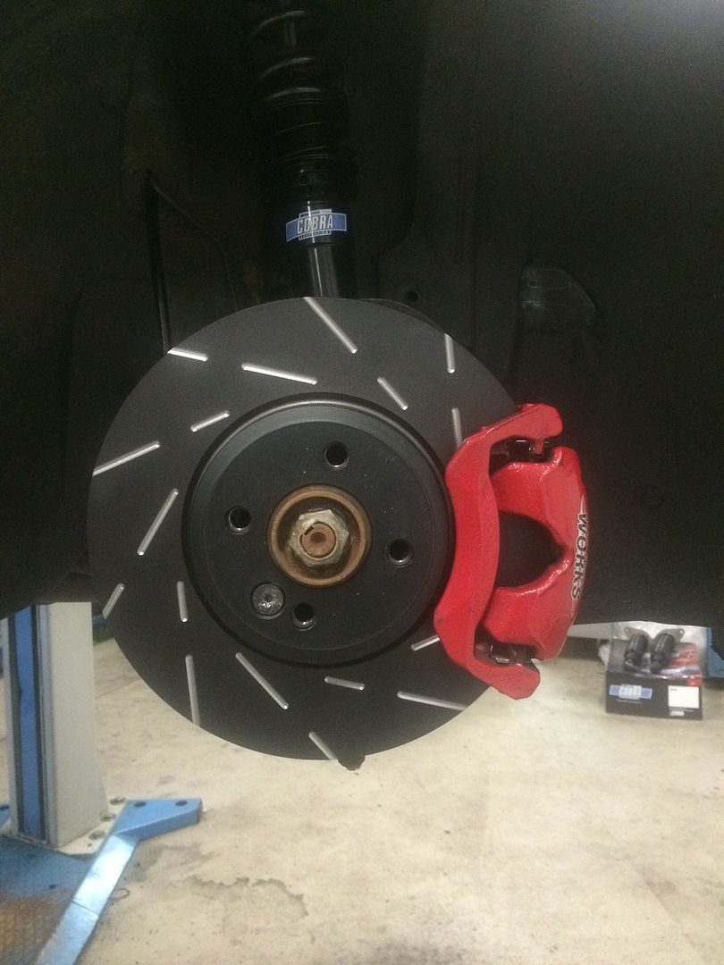

maar vandaag wieltjes opgehaald en ff gekeken hoe ze passen icm de remmen en de veerpoot :)
Gaat prima! Dik wieltje en lekker licht ook!
RC315 van BBS
17x7.5+35

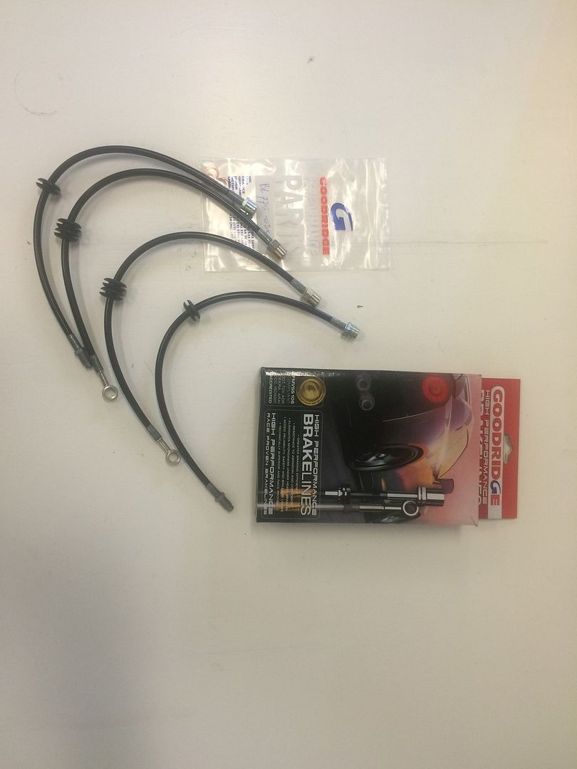

En mn remleidingen :)
SHIT LOAD TO DO!!!! :(
- Camberlinks installeren 4 stuks
- Coilovers installatie afmaken
- Draagarmen aanpassen ivm kapot schroefdraad!! :evil:
- Droplinks rondom monteren
- Remmen rondom monteren
- stoelen monteren
- gordels monteren
- stuur monteren
Dit in 2 weken.... :roll:

Have Fun :). Gaaf die zwarte schijven

Meteen een helicoil in die draagarmen, anders blijf je bezig.

@Martijn, beek heeft van die draadbussen.. die er ffies in draaien :)

Jongens waar moeten die draadbussen of helicols in? Gaat er iets stuk als je een coiloverset monteert?
Re: Coen's mini GP 0064
21 sep 2015, 09:59
Gp0029 schreef:Jongens waar moeten die draadbussen of helicols in? Gaat er iets stuk als je een coiloverset monteert?
In de draagarmen.
Bij mij had de vorige eigenaar iets te vaag een set gewisseld denk ik en met powertools aangedraaid..
gewoon met het handje doen en zorgen dat alles goed recht ervoor zit.
Ik heb het bij mijn R56en en R55en nooit kapot gehad maar het is wel een kwetsbaar ding.
Gewoon netjes met het handje doen en dan komt dat goed!
