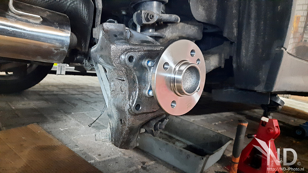

Heb duidelijk de juiste keuze gemaakt, lijkt alsof alles op zn plek valt. Gelukkig kwamen de bouten van het wiellager er zo vanaf met hulp van onsWallie
Nieuw wiellager erop en daarna ging het lekker vloeiend. Op tijd gestopt en morgen verder aan de andere kant.
Mini Cooper S R53 JCW Esen SKV Rear Wheel Bearing by Andy Ramdin, on Flickr
Oud en roestig tegen jong en glimmend

Wat ziet dat er netjes uit zeg! Moet toch een heerlijk gevoel geven?! En goed dat je tijdig stopt zodat het leuk blijft en dan morgen met nieuwe energie de andere kant doen!
