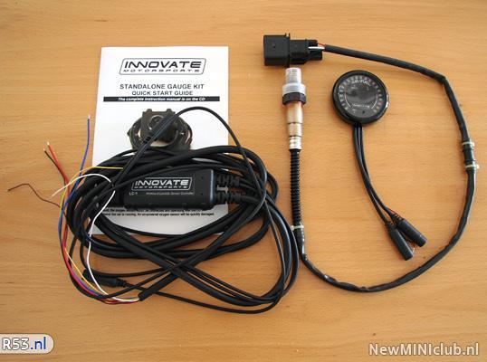

Één van de lambda sensoren was kapot geraakt door het vele spruitstuk wisselen, een nieuwe lambda sensor kost 150 euro bij de dealer.
Daarom een klein beetje dieper in de buidel getast en een Air/Fuel ratio meter (breedband lambda) aangeschaft van Innovate. Hier zit een Bosch lambda sensor bij die de originele sensor van de Mini kan vervangen. De Innovate LC-1 stand alone kit heeft als extra dezelfde lambda 'sprong-signaaluitgang' richting ECU die Mini zelf ook gebruikt.
Alles is geïnstalleerd en werkt op zich goed. Alleen gaat helaas het motorlampje branden met een errorcode dat de verwarming van de originele mini lambda-sensor het niet zou doen. Deze heb ik gesimuleerd met een 20 Ohm weerstand, zo is het wel gelukt bij iemand anders met dezelfe kit. Ik ga een wat hogere weerstand proberen en kijken of het dan goed gaat.
Binnenkort eens wat testen op een rustige autobahn en kijken of Beek zijn werk goed gedaan heeft of dat er misschien nog wat geoptimaliseerd kan worden in de mengselsamenstelling :)

Op mijn classic heb ik ook een Air/Fuel ratio meter zitten.
Er prettig om te weten of je rijk of arm mengsel hebt.
Bij mijn vorige blok kon ik daardoor ook precies zien wanneer
ik mijn kleppen weer kon gaan stellen. :D
Kun jij de ledjes ook uitschakelen?

Meani schreef:Kun jij de ledjes ook uitschakelen?
Bedoel je de cijfers of de ring met ledjes er omheen?
Ze zijn volledig programmeerbaar via de laptop dus misschien kan het wel maar beide is niet echt nodig. Er zit een lichtsensor in zodat ze 's avonds automatisch gedimd worden. Dat was voor mij één van de hoofdredenen om wat extra geld voor deze meters uit te geven.

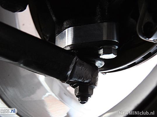

De Precision Steering Amplifier van Minimania. Een soort van spacer die op de onderste arm van de wishbone gaat. Het zou vooral bij verlaagde Mini's het rollen van de carrosserie in bochten tegen moeten gaan en nauwkeuriger sturen mogelijk maken. Nog sneller de bocht om dus misschien maar eens uitproberen. De technische bijlage van Minimania is uitgebreid maar moeilijk te lezen.
Montage is op zich eenvoudig maar de toeloop van de voorwielen neemt enorm toe en moet dus meteen bijgesteld worden anders is er niet mee te rijden. Dat moest gisteren op het oog maar de auto loopt eigenlijk verbazend goed rechtuit. Natuurlijk laat ik hem nog wel uitlijnen.
Hier gemonteerd. Insturen is veel rustiger geworden en gaat inderdaad nauwkeuriger omdat er meer stuurverdraaiing nodig is het eerste kwart. Het stukje metaal maakt dus zijn naam waar. Zo te voelen rolt de auto ook minder en hoeft er minder gecorrigeerd te worden bij hobbels in snelle bochten. Of het nu ook sneller de bocht omgaat moet ik nog uitproberen op het circuit. De schroef is ook een stuk naar beneden gekomen, ik hoop dat de 17 inch BBS semi-slicks nog passen.
