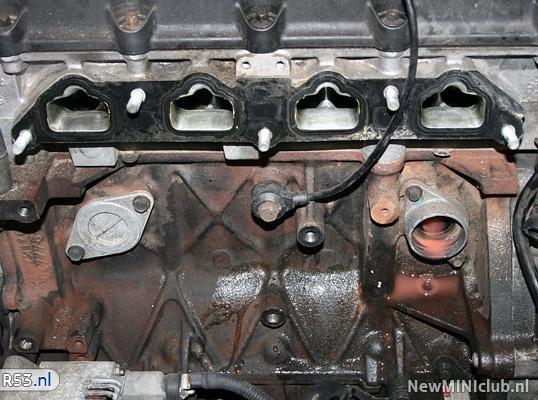

De Kompressor maakte de laatste tijd wat meer lawaai dus ik had over drie weken een afspraak gemaakt om die om te wisselen voor de reserve die ik al had aangekocht. Donderdagavond maakte hij opeens wel heel erg veel lawaai, gelukkig kom in de afspraak naar die zaterdag verzetten bij de Duitse monteur waar ik altijd naar toe ga. Dus zaterdagmorgen op pad naar Köln maar achter Eindhoven sloeg en noodlot toe en was de motor opeens oververhit, de waterpomp achter de kompressor werd niet meer aangedreven door de kompressor. Ik heb wel een ANWB lidmaatschap maar die bracht me maar tot de grens, de rest van de trip moest ik zelf betalen.
Twee uur later gepland op de bestemming maar roch aan het sleutelen begonnen. Het tandwiel wat vanuit de kompressor de waterpomp aandrijft was geheel doorgesleten. Dit komt door een te hoog toerental en daardoor te warm worden van de kompressor. Deze tandwielen lopen in een afgesloten ruimte in de siliconenolie maar de dichting achter het kleine tandwiel gaat kapot door de hitte en de olie word de kompressor ingezogen. Weg olie en dus drooglopen van de tandwielen en dat gaat niet lang goed.

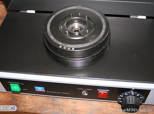

Om dit te voorkomen heb ik nu een face-lift pulley er op gezet (hieronder is deze aan het opwarmen). Echt een stuk zwaarder dan de 103% GTT pulley die ik er op had zitten maar ik heb geen zin om in 30.000 km weer een kompressor kapot te draaien. Ik heb er meteen ook maar een nieuwe waterpomp in laten zetten. Het bleek trouwens dat de 15% Alta kompressor pulley geen 15% was maar bijna een 17% (55,6 mm) terwijl er wel 15% op de bon stond :?
Zo ziet het er dus weer uit zonder kompressor en waterpomp. Het was nog even spannend na de montage of de kop de oververhitting goed had doorstaan. Gelukkig bleek die inorde te zijn, geen kromme kop of lekke koppakking.
Er wordt op dit moment in Duitsland met een elektrische waterpomp geëxperimenteerd. Deze biedt vele voordelen zoals minder vermogensverlies, koeling wanneer het nodig is en de kompressor kan nu weer opgejaagd worden want aan de kompressor zelf was helemaal niets te zien, die kan die hoge toerentallen wel aan. Als de elektrische waterpomp goed zijn werk doet gaat die er in en gaat de 103% GTT pulley er weer op :)

16 jun 2008, 17:10
een geluk dat er niet teveel erge schade was dan.
komt blijkbaar weer tiptop in orde :wink:

Hoe ben je vervolgens naar die monteur gekomen?
Al met al valt het nog "redelijk" mee. Dat krijg je als je veel van je materiaal vraagt...
Berichten: 13518
16 jun 2008, 17:26
Mini Poeper schreef:Hoe ben je vervolgens naar die monteur gekomen?
Achterop de trailer, betaald tot de grens door de ANWB, daarna door mijzelf (260 Euro).
Maar nog altijd goedkoper dan de auto naar een dealer laten brengen en daar laten repareren (afgezien van het feit dat die niet meteen tijd heeft). De hele kompressor-montage was 180 euro aan arbeidskosten (inclusief monteren nieuwe bougies, instellen van iets meer toespoor, waterpomp en crank pulley monteren, nieuwe multiriem en schoonmaken radiatoren want die zaten ongelooflijk vol rotzooi). Alleen jammer dat die face-lift crank pulley belachelijk duur is.

Jezus, slecht nieuws, maar dat hoort er bij! Wel als je er zo mee rijdt als dat wij doen.
Had ik het geweten, dan had je mijn facelift crankpulley zo mogen hebben. Je hebt me vaak genoeg geholpen dus dat had ik graag aan je gedoneerd.

Gelukkig viel de schade nog mee, maar loopt de motor nog goed met die ander poelie maat?
