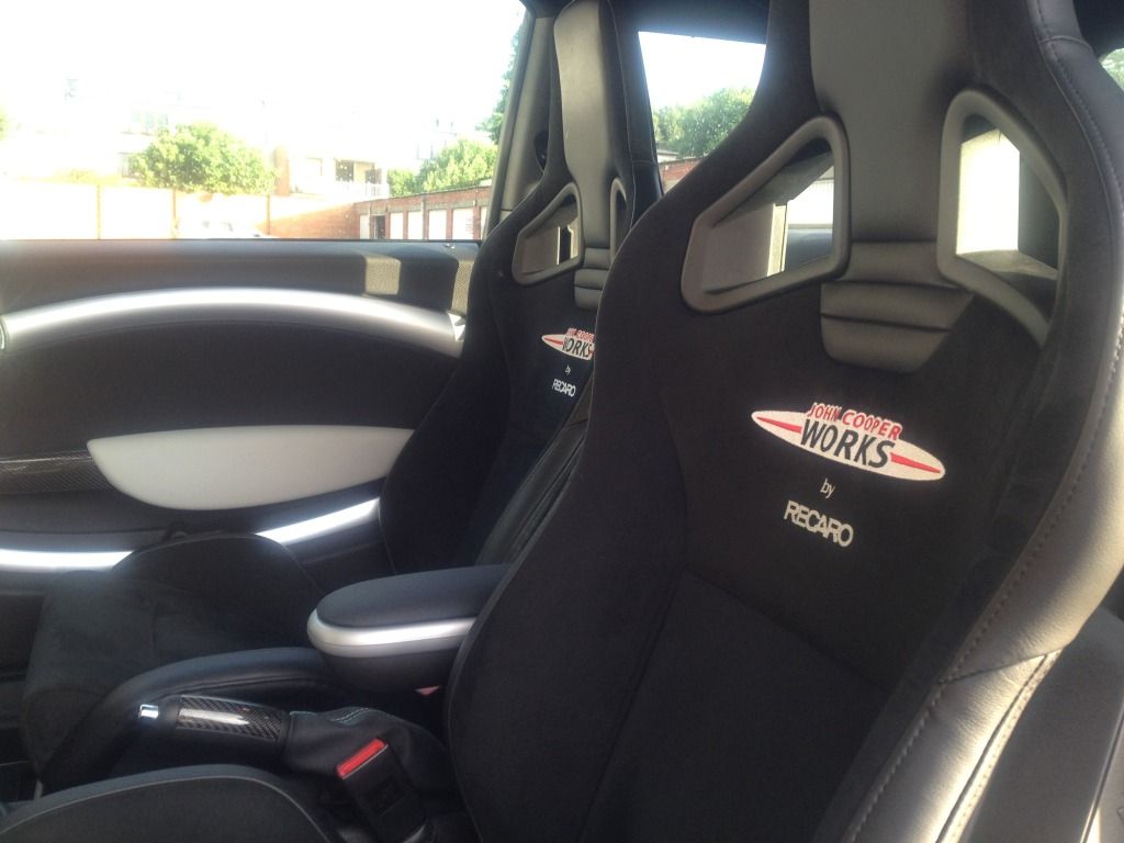

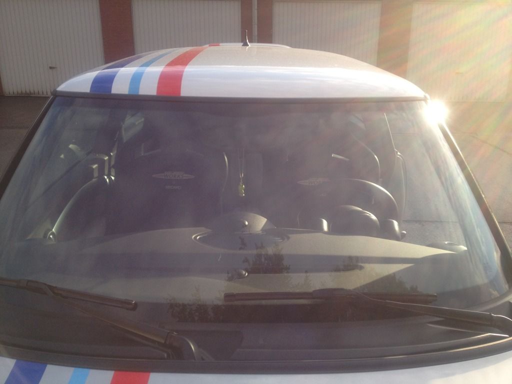

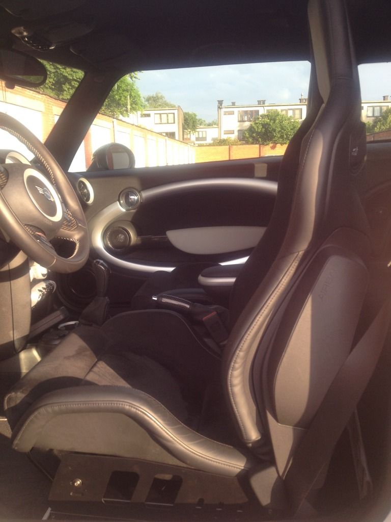

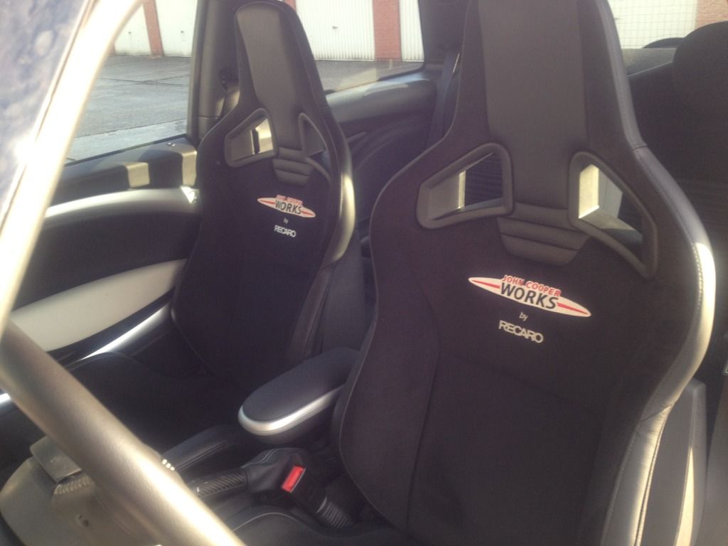

even update, recaro's gemonteerd en maandag even laten inlezen.
hier vind je alvast (crapy ) iphone pics:
Berichten: 8531
06 jun 2012, 13:20
Leuke striping. 8)
06 jun 2012, 13:21
Enjoy!
Ik zit nu twee dagen in een vervangwagen met de absoluut standaardzetels en ik vind het afschuwelijk :D
06 jun 2012, 13:45
Fantastische stoelen! :-))
