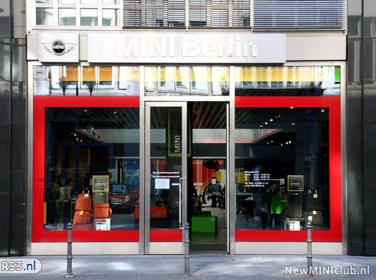

Wij zijn er 3 weken geleden ook nog geweest in Berlijn
ik zal er ook nog een paar foto's (gemaakt met de iPhone) bijzetten
transparante thule skibox :D
voor op de achteruit
en de roadster in de zandbak
:wink:
Berichten: 13507
06 dec 2012, 22:25
Stuk groter geworden dan de laatste keer dat ik er was in 2006 :)
Moet ook wel met bijna 7 modellen nu t.o.v. twee toen.
