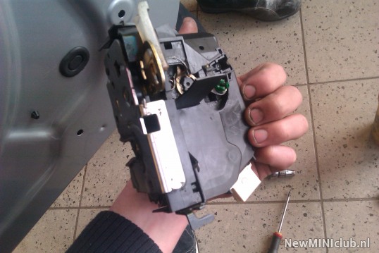

Mijn passagiersdeur ging niet meer van binnenuit open, maar nog wel vanaf de buitenkant. Ik heb toen maar even het slot gedemonteerd.
Achteraf bleek dat in het slot het kabeltje van de deurhendel van het haakje te zijn afgeschoten op de een of andere magische wijze.. :s er is niks versleten of afgebroken... heel gek.
Maar gelukkig heb ik het weer kunnen fixen :)
Berichten: 13500
24 feb 2012, 22:21
Heb je het raammechanisme moeten demonteren?
Ik kreeg hem niet langs de rails van het raammechanisme de vorige keer dat ik hem er uit wou halen.
BlackFlank
Locatie: Hillegom
Berichten: 258
Lid geworden op: 10 nov 2011, 10:16
24 feb 2012, 22:31
ja ik heb inderdaad het raammechanisme los moeten halen. Ik had hem er wel in laten zitten maar hij kon net ver genoeg opzij om het slot er tussen het plaatwerk en de rails door te krijgen.
Berichten: 13500
24 feb 2012, 22:55
Heb je de rail onderaan in de deur los gemaakt via de bouten aan de buitenkant?
Valt dan nog mee, ik was al bang dat alles er uit moest.
Raam er uithalen is trouwens heel gemakkelijk maar als het niet hoeft kan die mooi blijven zitten.
BlackFlank
Locatie: Hillegom
Berichten: 258
24 feb 2012, 23:05
ja onder aan de deur zit inderdaad een bout die ik los heb gedraaid. en aan de bovenkant zit achter een rubberkapje nog een bout. deze moest ik een slag los draaien om de rails op te kunnen lichten om hem onderaan uit een soort "afstelkartelvertanding" te krijgen.
het was achteraf een klusje van niets. Heb het raam lekker laten zitten inderdaad. Ik ben altijd van het zo min mogelijk los halen.

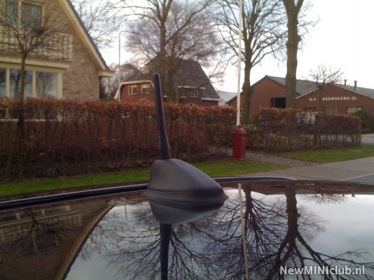

ten eerste heb ik een Sportantenne gemonteerd.
ik was bang dat het ontvangst wat minder zou worden maar dit valt me alles mee :)

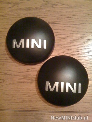

en tot slot heb ik mijn dl covers even onder handen genomen en ze voorzien van een likje verf :) het resultaat mag er wel wezen al zeg ik het zelf... 8)
