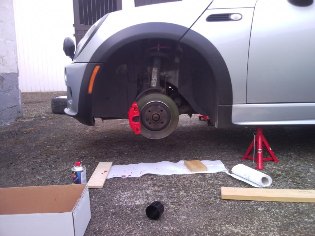

Vandaag de remklauwen vanvoor en vanachter in het rood gezet..

13 apr 2009, 15:31
Sven schreef:Cool, dat wil ik eigenlijk ook ooit nog eens doen....
Is dat moeilijk/veel werk?
moeilijk is het zeker niet!
Kruipt wel wat tijd in gewoon, wiel eraf, verven, even laten drogen wiel erop en zo ze alle 4 doen enja je mag dan ook best 24u niet rijden.
Ik had wel de voorkant mbv steunen omhoog gezet zodat ik ze vanvoor allebei tegelijk kon doen en daarna vanachter.
Je bent er in totaal toch 3uurtjes mee bezig hoor 8)

Dat rood ziet er ook erg mooi uit, met wat voor verf heb je het gespoten? hittebestendig?
Hoe heb je de remklauwen schoongemaakt?

Heb ze schoongemaakt met een product dat erbij zat speciaal voor remmen te reinigen.
Het is 2 componenten verf van motip, dat is met een verharder bij. Dus niet om te spuiten, maar echt verven :wink:

16 apr 2009, 11:49
Die set heb ik ook gebruikt. Alleen dan de blauwe versie. Deze is meer paars uitgeslagen ipv dan het blauw is...
Maar het lijkt heel wat werk, dat valt reuze mee. Gewoon goed ontvetten en afplakken en klussen maar :D

16 apr 2009, 12:24
heb je fotos van de remklauwen na het verven?
Dus zonder montage met wielen?

16 apr 2009, 14:07
Zo zagen ze er hier uit :)
