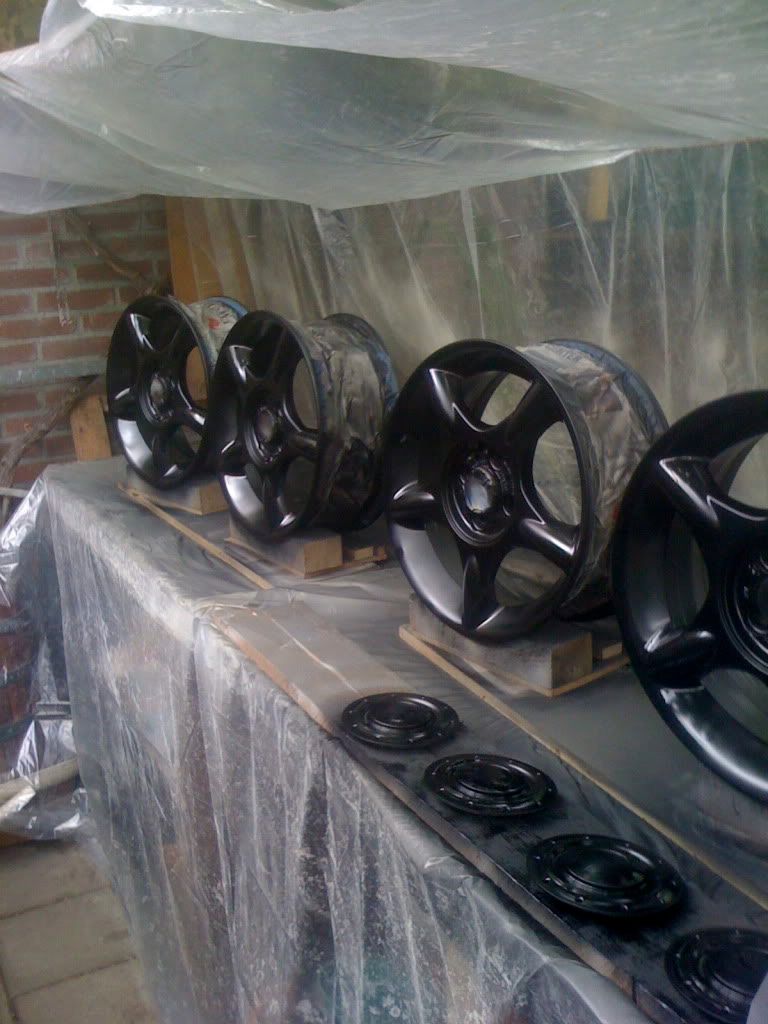

Daar heb je gelijk in, kan iig geen kwaad. Moest ik van jou zijn zou ik alleen geen metalic nemen voor wintervelgen. Glanzend zwart ga je echt constant moeten poetsen, beter satijnglans nemen. Mooie wintervelgen iig 8)

@ Geer; de bussen idd omgeruild ....... dank voor de fotoshop, maar helaas te laat .... ze zijn gewoon (zijdeglans) zwart geworden. Morgen met blanke lak ff afwerken en klaar!!

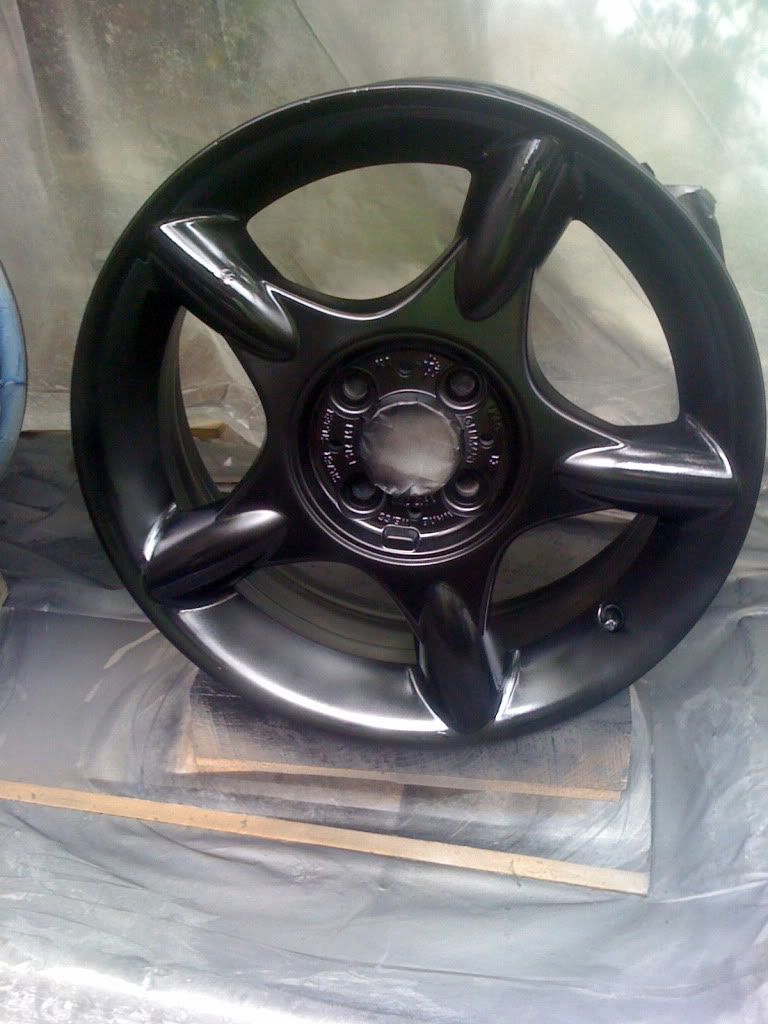

Ik zie dat je net als mij de conische kanten van je velgen (waar de schuine stukken v.d wielbouten in vallen/tegen aan komen) hebt meegespoten ..
Tip van mijn kant , of schuur hier de lak ff weg , of trek naar zo'n 50 km je wielbouten nog een keertje na en dan na een paar 100 km nog een keer ..
Als je daar een dikke laag lak hebt kan het zijn dat het lijkt dat je bouten de 1e keer goed vast zitten terwijl dit niet zo is ..
Ik kreeg een rammel en trilling na een poosje en ging al naar mijn mannetje om mijn Mini na te laten kijken ..
Het eerste wat hij vroeg was of ik die conische kanten had meegespoten ??
Trek je bouten nog eens aan zei hij , problem solved :D
Ik heb ze een weekje ofwat erna nog eens nagelopen en kon ze toen weer vaster zetten ..
Ik denk meld het ff , veiligheid voor alles dacht ik zo ..
Heel verhaal maar hoop dat het duidelijk is :wink:

Ik schuur ze wel ff op, had er totaal niet bij stil gestaan. Heb het naafgat wel dicht geplakt, maar dat gedeelte idd niet.
