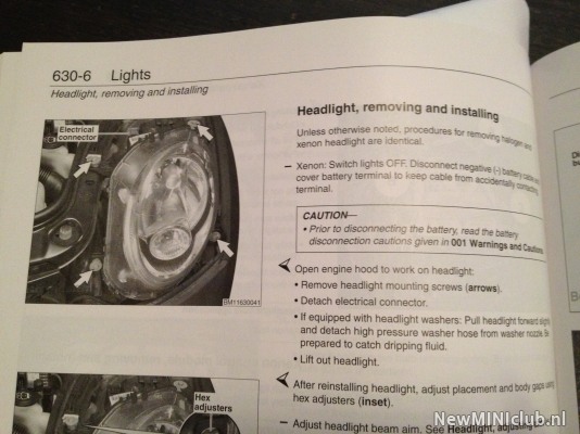

speedy schreef:gaaf man 8) waar had jij torx voor nodig dan :? ??
is toch echt 4 bouten sproeier slang los en stekker eruit.
Sproeier kreeg ik niet los. Durfde er ook niet hard aan te trekken..
De rechter unit (voor de kijkers links) is de lip afgebroken waarmee je de unit op het zij scherm vastschroeft.
In het boek is het bij het pijltje rechts boven in de foto.

speedy schreef:hoe is dat afgebroken dan?
Dunno. Was heel toen ik de unit achter in de kofferbak legde, en toen ik wilde monteren lag ie los op de grond...

Ik heb wel het idee dat ze wat te laag schijnen op het moment....
Ik zie maar 3 autolengtes van de weg verlicht. Is dat zo omdat ik er nu op let... ?
Of is het een kwestie van afstellen ??

Als je je contact aan doet gaan ze wel eerst omhoog en zakken ze dan naar beneden?
P5ycH0
Locatie: Hillywood
Berichten: 4612
24 jan 2013, 19:57
Nee, ze gaan naar beneden en komen dan weer omhoog.
Maar ik denk dat ze niet genoeg omhoog kunnen komen....
Hopelijk leest Roy mee en weet hij hoe 't zit...
