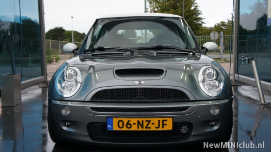

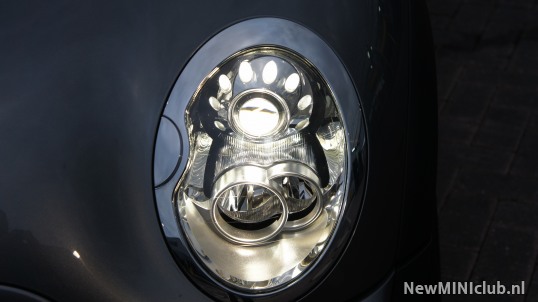

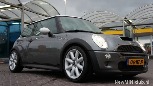

Zo dan eindelijk me facelift lampen binnen :lol:
Wilde ze eerst van het weekend monteren maar ik kon niet wachten 8)
Alles verliep zeer voorspoedig dus ik was binnen een uurtje klaar.
Dus gelijk maar ff wat foto's gemaakt :D
Wat me wel opvalt is dat het licht een stuk geeler is ,dus ik moet wel even andere ledjes in me stadslichten monteren.
Weet iemand welke daar het beste bij passen ?
MCS 2004
26 jul 2011, 21:45
Sweet 8)
Staan dik Wim!
en voor de leds...ff in het sponsor topic kijken, naar de post van Greg(bem) :wink:
26 jul 2011, 21:58
lekker Wim !! mooie mod 8)
26 jul 2011, 21:59
Super! :icon_top: Maakt de neus een stuk frisser en moderner! 8)
