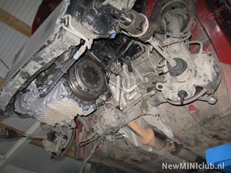

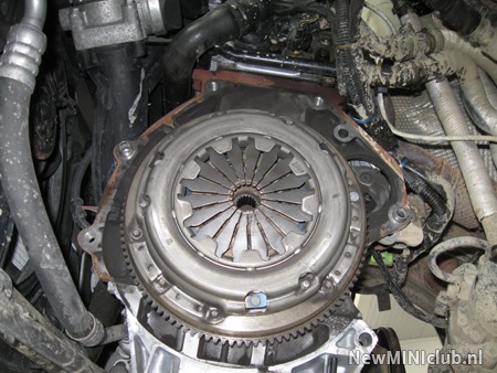

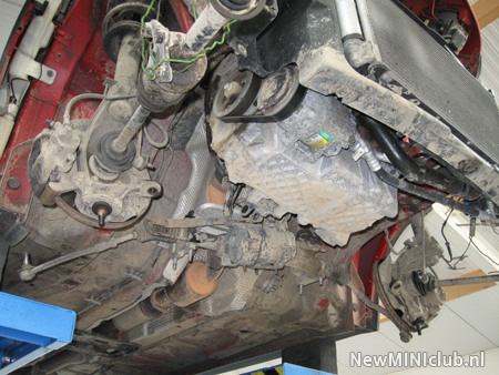

Hoi Jordy:
Hierbij vast een foto van het subframe met 1 slecht/ingescheurd draagarmrubber.
Ik kon wel zien dat de bak er al af was geweest ivm de nw koppeling.
2 bouten van de zekering kast zaten in de accu bevestiging en andersom.
3 bouten v/h aandrijf as-lager zaten in de schakelkabelbevestiging op de bak en andersom.
Niet schadelijk verder want de boutlengtes zijn hetzelfde maar niet door echte mini-kenner gedaan.
Volgens mij heb je aan de maasrit meegedaan want jouw subframe zit al net zo onder de modder als
laatst de Mini van Sjaak
Gr Roy en meer pics volgen straks.

Haha, hij is inderdaad vies van de maasrit
Wat je zegt klopt, het was een koppelingspecialst..en geen mini kenner.
Ziet er al goed uit, ben benieuwd naar de rest. bedankt roy.

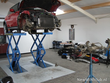

Aaaaaaaaaaa wat heb je gedaaaaaan! haha! Pff.. DIT zou ik dus nooit kunnen doen. Blij dat er iemand is die hem in ieder geval uhm..uit elkaar kan halen..

Uitspraken zoals deze scheppen echt vertrouwenspenki schreef:Zo , voor vandaag is het mooi geweest.
Niet schrikken Jordy, met een beetje geluk krijg ik hem wel weer in elkaar.
