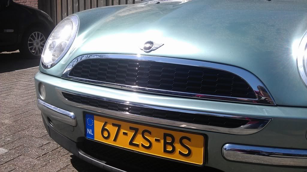

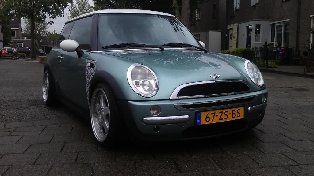

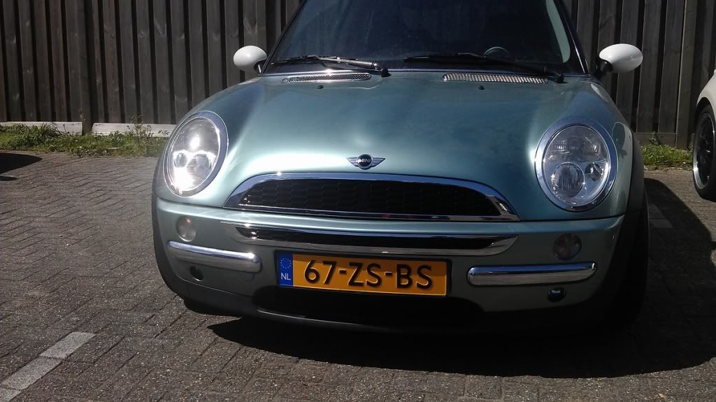

Okee iets later maar hierbij de foto's van de gemonteerde grille.
Vooral de ondergrille was een flink karwei want geen enkel montage gat kwam overeen.
Allemaal nieuwe sleufjes gefreesd en nu zit hij op zn plekje.
De Mini bij aanschaf op de 18 inch en originele grille
En de Mini nu met de 17 inch de schroefset en de grille.
Neusje in de zon
En een close up van de grille
Staat echt 10 keer beter vindt ik zelf.

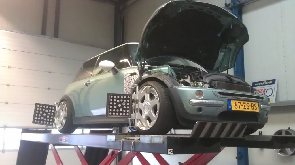

Vanmorgen om half 9 richting Numansdorp gereden om de auto af te laten stellen bij Kruijthof banden.
Na de auto op de brug te hebben gezet ging John aan de slag, wat een vakman..... kan niet anders zeggen.
Hij weet echt waar hij over praat en het is ook nog eens een grappenmaker.
Voordeel is dat hij ervaring heeft met camber en dergelijke omdat hij ook veel racewagens afstelt voor het circuit.
Achteraan begonnen met instelling van het camber en het goed zetten van de sporing deze stondt echt totaal verkeerd.
Toen dit naar zijn zin was (en geloof me hij is niet snel tevreden over zn werk) aan de voorkant begonnen.
Hier kwam nog wat extra werk bij want de imbus bouten van de camberplate waren niet bereikbaar.
Hij heeft met een frees wat materiaal weg gehaald om zo toch bij de imbussen te komen.
Hierna alles netjes afgesteld na de auto nog wat naar beneden te hebben gezet.
Draaien, meten...draaien, meten...draaien,meten zoals ik al zei hij is niet snel tevreden.
Auto rijdt echt als een kart en is minder tailhappy, wat denk ik te wijten was aan de verkeerde sporing achter.
Ben echt superblij en voor de geboden service was het de moeite waard om een stukje te rijden.
Voor mensen in de omgeving absoluut een aanrader.
Op de brug tijdens afstellen.

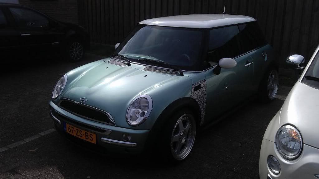

En na de terugrit in de straat
Wellicht zakt hij nog iets maar om 1 of andere reden zie je niet hoe laag hij staat op de foto IRL zie je het veel beter.
Ik ben er blij mee.
