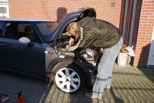

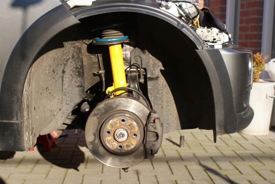

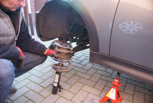

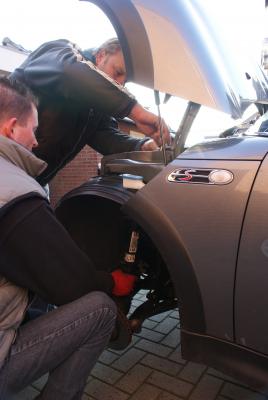

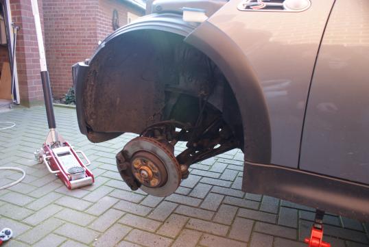

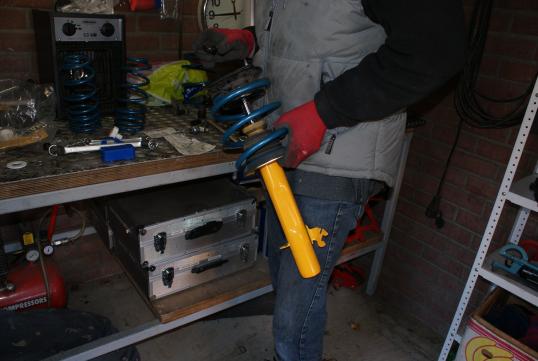

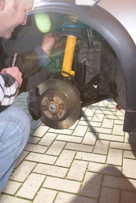

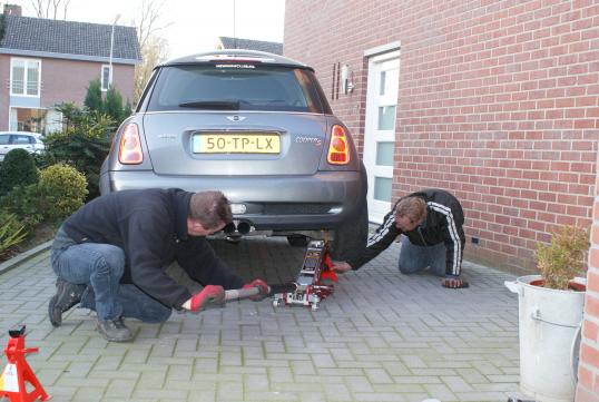

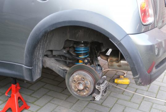

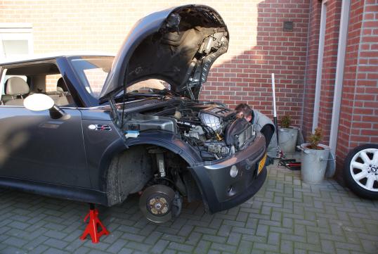

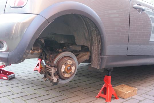

Kamiel had een leuke verlagingsset op de kop weten te tikken en die zouden we vandaag gaan monteren.
Klokslag 10 uur waren che en ik paraat om aan de slag te gaan. Na een kwartiertje kwam Kamiel met zijn cooper s aangereden met een lekkere rijstevlaai met een tempratuur van -4 graden. Hij smaakte goed i.c.m met een bakkie koffie.
Hier zijn de foto’s! Deze zeggen meer dan woorden :D
Het was een hele leuk dag zonder grote tegenslagen. Al met al toch van half 11 tot 16.00 bezig geweest met het geheel.

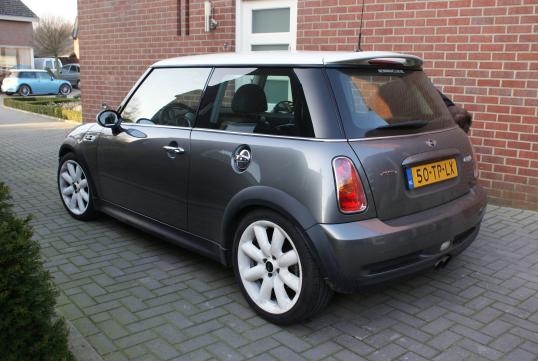

heel veel plezier gewenst met je nieuwe verlagingsset en hou hem heel :D

Was een fijne sleuteldag, maar toch is het niet helemaal goed gegaan. :evil:

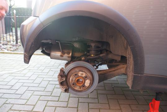

Halverwegen de terugrit begon er een raar geluid te komen van de linker achterschokdemper, een soort gebonk zeg maar :?
Thuis aangekomen de demper gedemonteerd en na lang zoeken erachter gekomen dat we waarschijnlijk een fout hebben gemaakt met het opbouwen van de koni.
Toch na lang sleutelen het kunnen herstellen, gelijk een proefritje gemaakt en alles was naar wens.
Een cooper S stuurt normaal al erg strak,maar nu :shock: :shock: kan ik gewoon heel erg hard een bocht in en hij geeft geen krimp.
Ben zojuist een paar keer een mooi bochtje gaan nemen hier in de buurt en het is toch echt heel fijn om enorm vast op de weg te liggen!!!
Wat een feest.
Ik hoop wel dat de voorvering nog iets gaat zakken, want ik vind de verhouding tussen voor en achter niet helemaal goed, weet iemand of de voorvering nog iets verder zakt?

ziet er netjes uit.. en gaat zeker nog zakken!!!
dempers goed vastdraaien aan de bovenkant.. das wss dat gebonk!! :D

Normaal zakt zo'n set na verloop van tijd nog wel wat in. Mooi om te horen dat je eerste impressie zeer positief is. Che gaf al aan dat het kleine ringetje op de demper wellicht eenmalig gebruikt kan worden....Mocht deze er nu steeds van af schieten en gaan klapperen kun je wellicht deze vernieuwen.
Enne de rij-eigenschappen waren inderdaad prima na de verlaging !
@ coen, set is goed aangedraaid. Meer schroefdraad zat er niet meer op ;)
@ Kamiel, heb je trouwens nog gaatjes geboord in die afdekplaatjes?
28 dec 2008, 23:17
wat was het gebonk dan?? heb met andere vaak meegemaakt dat de centrale boven moer dan NET niet vast genoeg zat...

Kan ook dat de stelknop tegen de mini aan zit te bonken als hij te hoog gemonteerd zit. Dat was de eerste keer het geval. Aldoende leert men 8)
