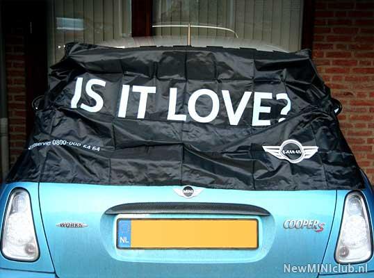

Laatste update :yeah

lijkt net een virus die laatste mod. Volgens mij binnenkort ook nog een witte en zwarte cabrio :()
15 jan 2009, 17:55
haha hier is er nog een :wink:
Was erg makkelijk met de kou afgelopen weken :wink: En het ziet er nog tof uit ook :D

die laatste mod gaat het hem doen op de autobahn :mrgreen:
