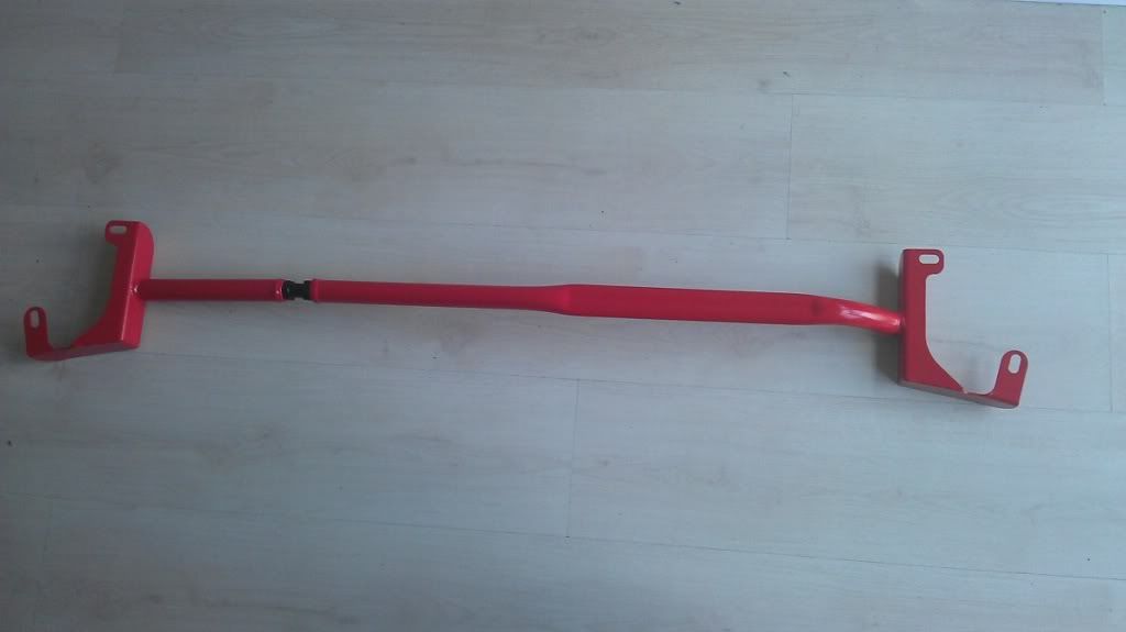

Vanmorgen mn strutbrace (veerpootbrug) opgehaald bij de coater.
Had deze overgekocht van Marcel84 een poosje terug.
het matzwart was niet erg netjes (door de warmte wellicht) en ook niet mijn ding.
Bij de coater hebben ze hem gestraald met glasparel en daarna mooi rood gecoat dmv poedercoating.
Zo heb ik hem overgenomen van Marcel84
Zo is hij nu.
Hij glimt wel meer als op de foto trouwens.

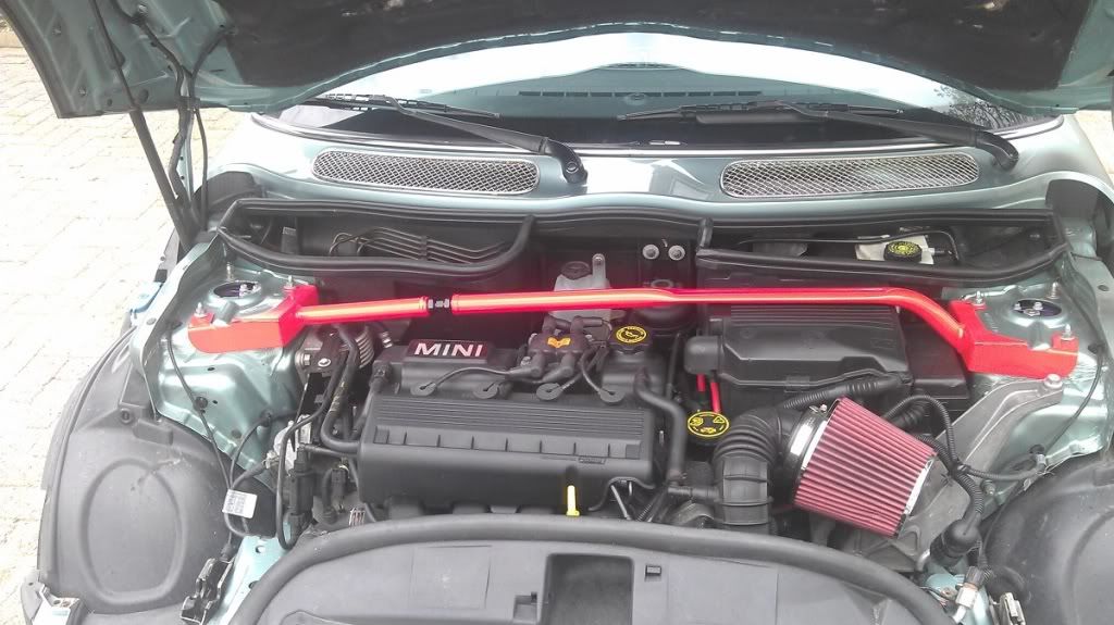

De strut is gemonteerd, best goed te doen alleen zat de ballast van de xenon in de weg.
Daar moet ik even een oplossing voor zoeken.
Staat erg netjes vindt ik zelf.

mooi , die kn filter is een standaard filter ? Tevreden van ?
Daveke
Berichten: 6699
12 mei 2012, 20:27
Dat is een heteluchtfilter :mrgreen:

en wat meer geluid met die filter ? Voor die warmte : kapje maken ?

Filter is geen K&N filter, gewoon een goedkoop ding om eens te testen.
Hij geeft inderdaad meer geluid en hij zal inderdaad wel warme lucht binnenhalen. :p lekker belangrijk
Heb hem voor de sound, niet voor de prestaties.
Daarbij is het maar om te proberen, kan altijd nog een degelijk filter kopen.
Auto loopt er echt niet slechter van als met de originele box die ook gewoon warm wordt.
BMX
Locatie: Rosmalen
Berichten: 6531
12 mei 2012, 21:02
Maar als de intake te warm wordt gaat de auto in een noodloop, er wordt meer brandstof ingespoten om de motor te koelen.. dit is uit ervaring gebleken..
Je kan er makkelijk een schot omheen maken. Al maak je het van karton.. zelfs dat werkt al genoeg om niet in een noodloop te komen :P

IA's kun je met een ScanGaugeII mooi in de gaten houden... Mijn aFe zit in de file/stadsverkeer maximaal zo'n 10-15 boven de omgevingstemperatuur, bij normaal rijden <5.

Dan zal hij niet te warm worden rij er al even mee rond en geef ook weleens flink gas :)

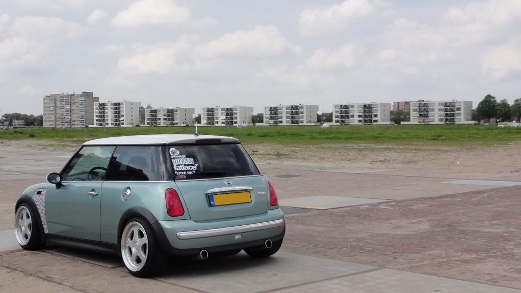

Vandaag nog even terug geweest naar Kruijthof, auto stond niet naar mijn zin.
Bestuurderszijde stond hoger en had minder camber.
Dit is vanmorgen allemaal netjes opgelost door John.
Heb nu ook de specs van het camber op de uitdraai.
Vooraan -2° 36' (ze staan maximaal naar binnen nu.)
Achter -3° 54'
Ook is de voorzijde nog een klein stukje lager gezet omdat deze nog wat te hoog was naar mijn zin.
Meteen de auto gewassen en een paar acceptabele foto's gemaakt vanmiddag.
Ben er blij mee vind de stance erg geslaagd zo.
