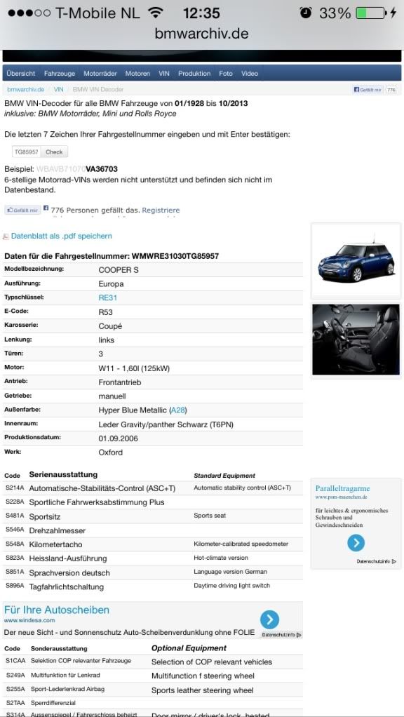

Het verhaal wordt steeds gekker want volgens BMW is de productiedatum 09/2006. Dus dat beteken dat het idd een facelift model is. Het vreemde is dat jou MINI pre-facelift verlichting heeft, zowel voor als achter. Daarbij heb je ook nog een 5-delig dashboard, dat zou een 3-delig dashboard moeten zijn. Ik zou als ik jou was je auto even heel goed nalopen want dat klopt gewoon niet. In 2006 zag de verlichting er heel anders uit, en je had dan altijd een 3-delig dashboard.

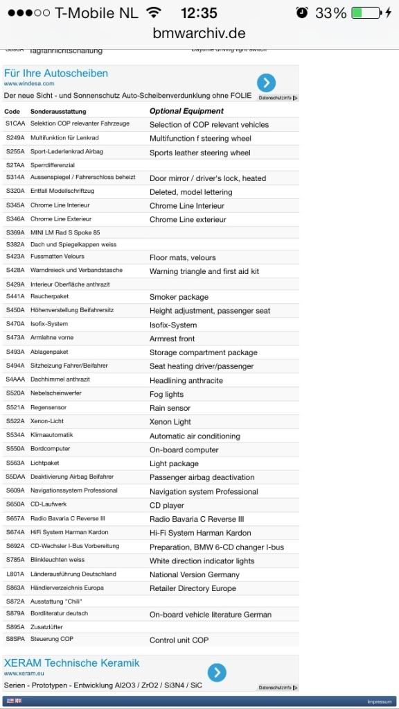

Dat had ik gestuurd idd. Volgens de fabrieksspecificatie is 'ie op 01/09/2006 geproduceerd. Maar ik zie nu ook dat er een ander interieur in zou moeten zitten dan wat jij nu hebt. Ik zal zo even wat printscreens posten. Moet even allemaal tussen m'n werk door namelijk

Ik heb m'n ernstige twijfels om eerlijk te zijn. 5-delig dash ipv 3- delig, verkeerde koplampen, verkeerde achterlichten, ander interieur.... Als je het mij zou vragen zou ik op basis van die gegevens denken dat hij schade heeft gehad en dat alles hersteld is met pre facelift onderdelen.

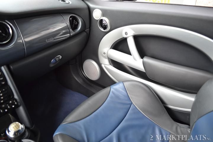

Heel vervelend dit allemaal! Zou het een omgekatte auto zijn?
De auto heeft inderdaad alle kenmerken om UITERLIJK van begin 2004 te zijn. Het is zeker mogelijk (maar redelijk uitzonderlijk) dat de auto in 2007 voor het eerst op kenteken is gegaan. Maar de productiedatum van 2006 lijkt mij uitgesloten.
Volgens de specs zou de auto ook Harman Kardon moeten hebben. De speakerafwerking in de portieren klopt niet! Maar het deurpaneel zelf is van een facelift afkomstig en klopt qua afwerking ook niet met je dashboard delen. Het lijkt er dus op dat er andere deurpanelen op gezet zijn. Daar achter zou dus wel het HK systeem kunnen zitten....
Heb je aan de zijkant van het dashboard de mogelijkheid om de passagiersairbag uit te schakelen? Want dat zou er ook in moeten zitten...
Ik zou ASAP de ANWB of iets dergelijks naar de auto laten kijken en dan eventueel vandaag of morgen terug gaan naar de verkopende partij als de auto niet blijkt te kloppen. Hoe eerder, hoe beter....
