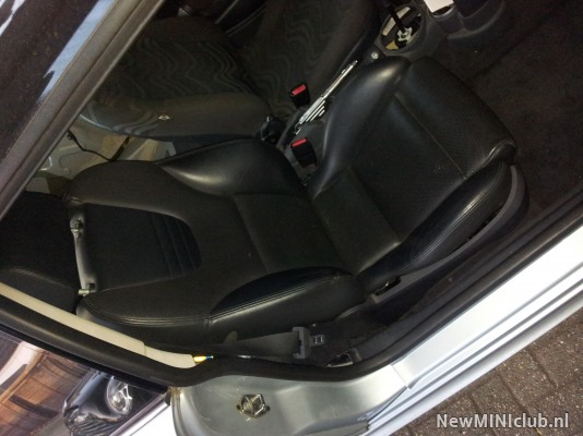

Zeer benieuwd hoe dat zit!!
Zit je dan lager dan standaard? Of juist iets hoger? Want ik wil/moet lager zitten om minder plafond schade op te lopen xD
Meer zijdelingse steun zou ook fijn zijn..

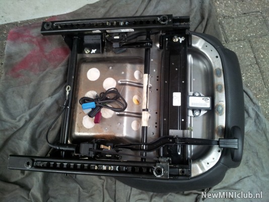

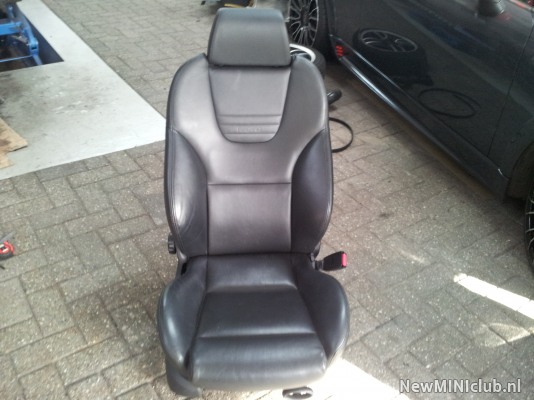

Heb hem zo gemaakt dat ie ongeveer op de standaard hoogte van een mini zonder hoogte verst. zit.
Kan de hoogte verstelling nl niet overzetten want dan komt ie zeker te hoog in de auto te zitten.
Bij deze stoelen heb ik de steunen ca op de helft doorgeslepen en toen op een Mini slede gelast.
Ook de orig mini gordelhouder er aan gelast en klaar is ie .
De best. stoel is volledig elektr. dus dat word weer een nw uitdaging en daarom is die ook als 2e
pas aan de beurt.
Ik denk dat alle elektr. verstelling er af gaat behalve van de rugleuning.
We zien wel hoe het gaat lukken.
pas aan de beurt.

Haha, geen project is 'm teveel..
Wat een dikke stoelen zeg, pff.
Succes..!
Succes..!

elektrische verstelling is ook wel erg luxe voor een circuitbak, vind het leer eigenlijk ook al erg luxe.

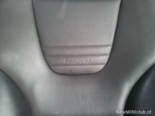

Hele fraaie stoelen
Maar eigenlijk niet geschikt voor het betere circuitwerk (te glad en te weinig zijdelingse steun)
- koosie
Re: ASE-Spenki Race-Mini RECARO"s
chique stoeltjes!! staat heel erg dik, en bijna niet van de GP stoeltjes te onderscheiden! ik vind ze persoonlijk velen malen beter als de originele en als kuipstoelen zitten,
