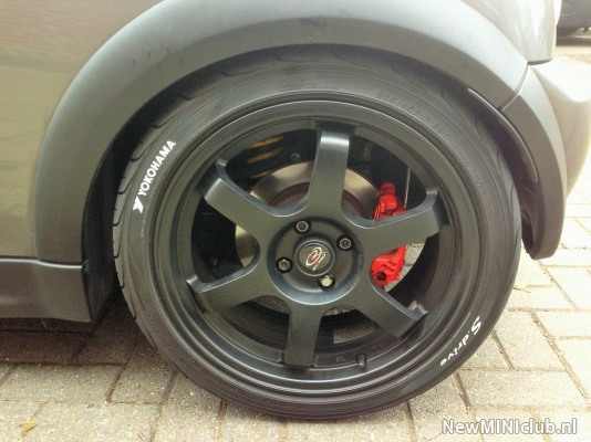

Re: Marcel's R53 - Nieuwe velgen Rota Grid blz 13
13 mar 2016, 00:09

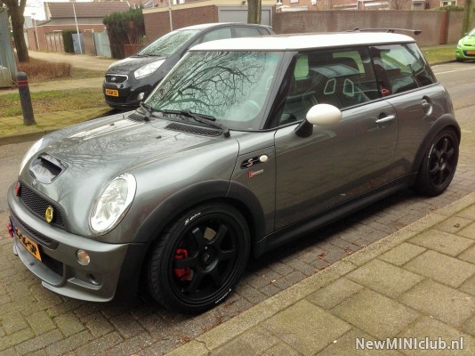

Aangenaam kennis te hebben gemaakt vandaag chef! Nieuwe schoenen staan hem goed! :icon_top:

Wauw Marcel, heel dik die Rota's, staat heel mooi !!
Ben tegen half vier vertrokken bij Dave, toen was er nog geen sprake van velgen, het kan ooit snel gaan met mods :lol:

Ik zei je toch dat ze prachtig zouden staan onder je mini! :shock
met die nieuwe velgen moet ik binnenkort weer nieuwe fotos maken :D

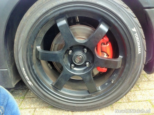

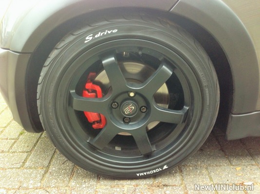

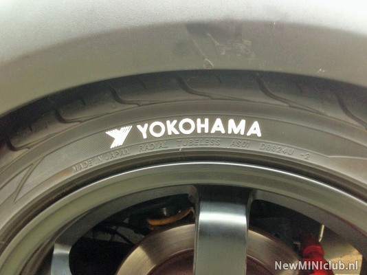

Kleine update:
Wat huisvlijt in de vroege ochtend; zeker goed voor 1PK per band:

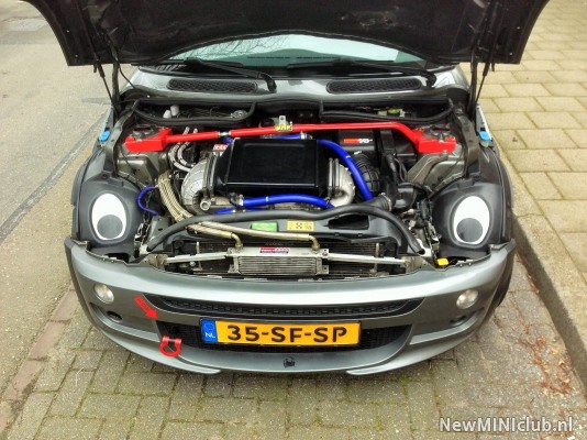

En de Mini voorzien van een set ogen..... Thanks Dave!

De zondagochtend weer goed besteed dus :icon_top:
Mooie foto's Marcel, hij staat er weer heel netjes bij zo.

Zijn wel hele lieve ogen :P haha
Zo'n CAE staat er toch een partij lekker uit hoor!
Waarom niet de downpipes niet naar beneden doorgetrokken?

He Richard; ja het ziet er niet alleen goed uit, het schakelt ook echt vele malen beter. Zoals al vaak gezegd, een investering die het waard is. Ja de downtubes.... De Custom console betekende ook dat de bekerhouders en ook de houders van de tubes verdwijnen. Ik vind het voorlopig oké deze korte tubes, moet me alleen een keer een paar nette maken mbv wat fiberglas en huisvlijt. Davy heeft een net voorbeeld hiervan in de GP zitten. Is geen prioriteit, nogmaals vanaf zithoogte zie je niet dat ze met de afkortzaag zijn ingekort. (). Ben verder tevreden met het resultaat. Probeer vrijdag ook naar Apeldoorn te komen, laat ik het je wel zien.

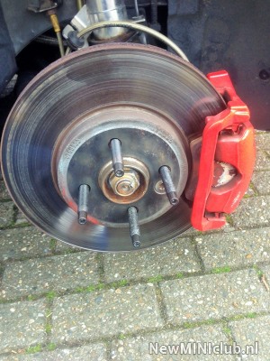

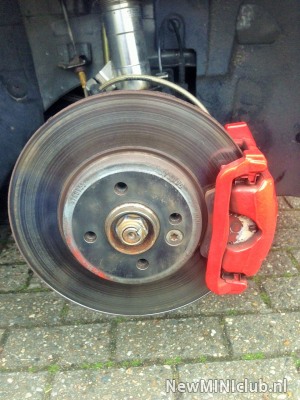

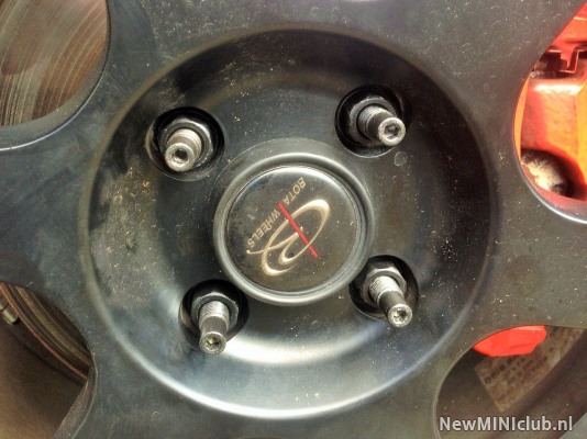

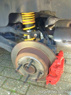

Zonnetje is uit; tijd om weer wat te gaan stoep sleutelen.

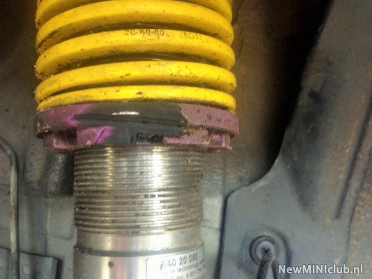

De nieuwe velgen/banden liepen aan tegen de stelring van de KW Clubsports.
Een paar mm spacers ertussen zou de oplossing moeten zijn.

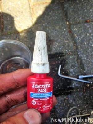

Gekozen om gelijk maar te gaan voor een "Nuts & Studs" conversie; kan ik in de toekomst nog genoeg experimenteren met de diverse spacer diktes.
Stelring inmiddels op maat geschuurd door de band :(
Schoonmaken en monteren
Result

Begrijp ik het nou goed? Je draait ze gewoon vast in de boutgaten met loctite? Heb je een foto van zo'n stud? Je draait ze nergens tegenaan vast? Gewoon 10 gangen erin en toctite erop?
Finding way in a world of Mini...
Minimaastricht
Locatie: Maastricht
Berichten: 346
Lid geworden op: 22 dec 2013, 19:57
Marcel's R53 - Nuts & Studs blz 14
10 apr 2016, 23:38
Zie oa dit voorbeeld voor aankoop:
http://m.ebay.co.uk/itm/M14-x-1-25-Stud ... nav=SEARCH
Nou.... Eigenlijk wel.
Kan het niet moeilijker maken.
Heb ze uiteraard wel vastgezet met de slagschroefmachine (goed vast dus!) en voor de borging Loctite 243 gebruikt.
Op het draageind zit een kleine conische verdikking die als stop fungeert en zorgt dat deze zich vanzelf centreert.
Gaat perfect; moer is alleen van maat 17 dop naar 19 dop gegaan en je hebt door het nut & stud principe nu echt een langere dop nodig.
