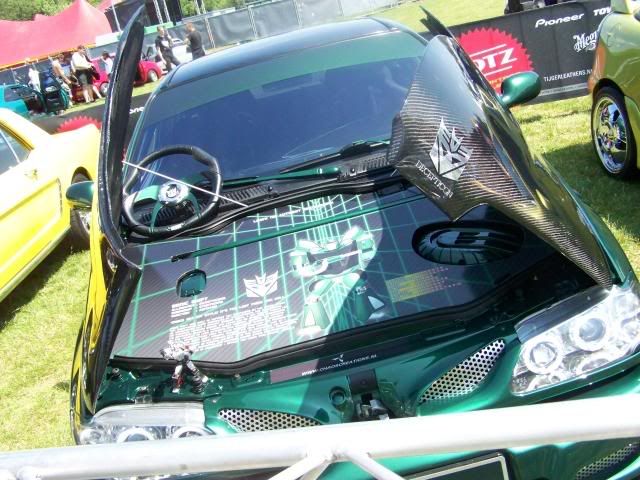

Wat een werk, respect! Ik blijf het echt mooi vinden, zo een carbon motorkap.
