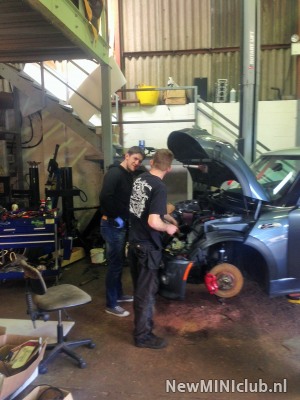

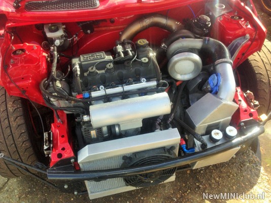

1320 Mini is DE plek voor tunend Mini liefhebbers; zij schroeven niet alleen elders gefabriceerde onderdelen erop maar produceren ze ook zelf; vaak fabriceren ze het voor je neus. Van een custom beugel, aangepaste bedrading, plaatwerk tot aanpassen van software. De mannen daar zijn multifunctioneel en top in alle mogelijke disciplines. De werkplaats is niet de meest opgeruimde maar hier zit wel echt vakmanschap; alles heeft zijn charme.

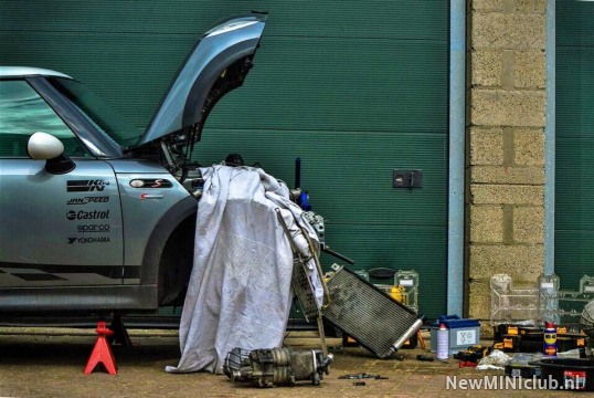

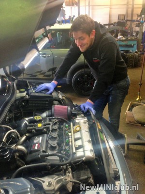

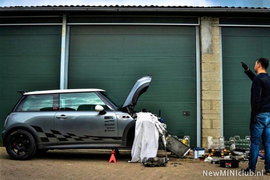

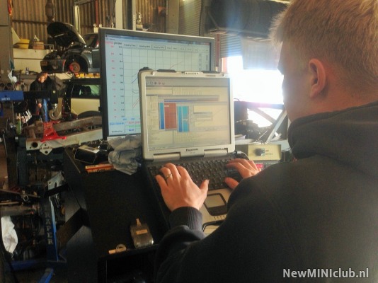

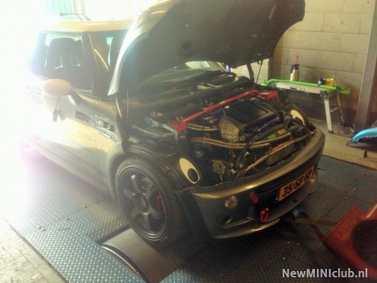

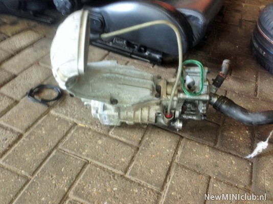

Mijn Mini is na al het modificeren die dag op de rollen gegaan bij 1320; ik had reeds een ECU met 1320 basis software ingebouwd dus dat scheelt in de kosten. Helaas :( zat er in de vermogenscurve een dip. Analyse bracht naar voren dat het iets te maken had met de boost bij de intake. Vermoeden was eerst een slippende V-snaar (welke terplekke is vervangen door een strakkere) echter hierdoor zat er slechts een kleine verbetering in. Dan kon het nog maar 1 ding zijn; mijn mini is nog uitgevoerd met een pre-facelift compressor. Hoewel ik nooit "issue's" heb gehad met de trekkracht bleek er toch ruim verbetering mogelijk. We zijn die dag geëindigd op 225pk. Meer zat er op dat moment helaas niet in. Beide zijn we die dag een beetje beduusd huiswaarts gereden, Davy zonder Turbo GP en ik met de wetenschap dat hij niet optimaal presteerde op de rollen. Het heeft even een paar dagen moet indalen, wat gesprekken gevoerd met Davy en besloten om toch maar op zoek te gaan naar die extra PK's. Inmiddels van een binnengekomen UK mini een vrijwel nieuwe facelift compressor gescoord en afgelopen zaterdag om 8.00 uur bij de GeaR53 loods zelf gestart met de wissel van de compressor en als bonus de montage van de VGS mod. Na het vullen van alle vloeistoffen een proefrit gemaakt en tot de conclusie gekomen dat er inderdaad "meer" :dansen in zit. Planning is om in juni terug de reis te maken naar 1320 UK, waarschijnlijk als Davy zijn cabbie klaar heeft om te rollen. Zo zie je maar, sleutelen aan een Mini gaat vaak met vallen en opstaan. Volhouden, dan kom je er wel.

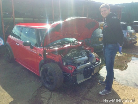

Het beest op de brug.... nog zoveel te doen... helaas
Somebody is happy here.... maar moet nog even geduld hebben.

Op de rollen dan eindelijk
[BBvideo 650,395][/BBvideo]
Analyse van de dip....

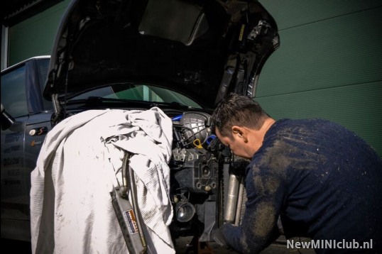

Terug in NL; de jacht naar PK's is begonnen te beginnen met een "bijna" nieuwe compressor
Aan de slag (Thanks Rodney voor de pics)
Vullen en gassen.... :rijden
