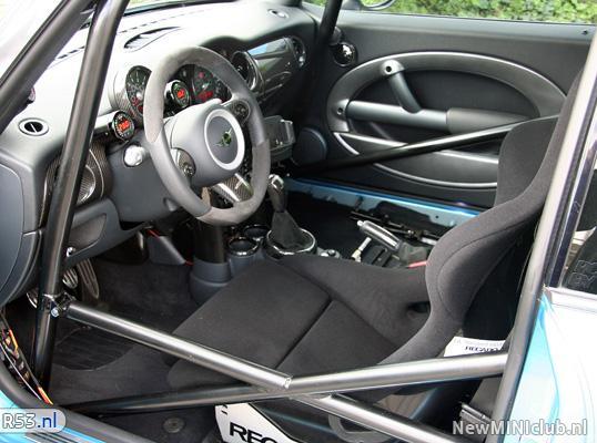

De rolkooi zit er in maar wat een hels karwei was dat!
Alles t/m het dashboardkastje moest er uit om het voorste deel er in te manoeuvreren en dan nog moest het geforceerd worden.
Vooraan zit de kooi vast maar achteraan moeten de grondplaten met schroefdraad nog op de carrosserie gelast worden.
Verder moet ik alle zijpanelen gaan bewerken om ruimte maken voor de buizen, de deurpanelen kunnen gelukkig blijven zitten. De tweede Recaro stoel komt er binnenkort ook in. De hemelbekleding en alles wat er aan vast zit moest er ook uit. De hemel ga ik opnieuw bekleden met zwart tapijt direct op de carrosserie zodat het toch weer netjes afgewerkt is (lijkt).
Ondanks de kooi is de Mini toch duidelijk lichter. De Recaro's zitten ook erg laag, echt een kart nu. Binnenkort komt er nog een racestuur met stuurnaafverlenging in en dan is het plaatje compleet. De R56 sportuitlaat moet even wachten tot ik financieel hersteld ben van de kettingbreuk van de zwarte :)

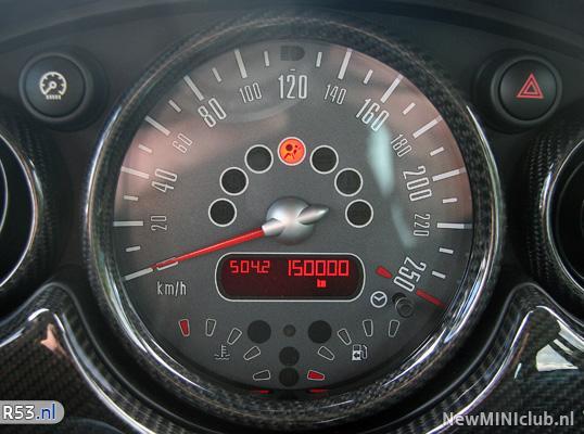

Tot slot vandaag weer de volgende magische grens gehaald 8)
De Blauwe heeft het tot nu erg goed gedaan en verdiend wel een schouderklopje.

Ziet er geweldig uit Berthil!!
RESPECT!
18 mei 2009, 21:33
VET!!!
En :-)) voor de blauwe!! Laten we hopen dat de zwarte snel hersteld en je minimaal net zoveel plezierige kilometers gaat geven!!!!
