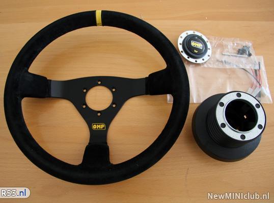

Het OMP stuur zit er ook in. Het stuur is 7 cm diep en met de OMP naaf komt het stuur 5 cm meer naar binnen dan het originele stuur. Als dat nog niet ver genoeg is zijn er verlengingen beschikbaar in drie maten.
Het mooie van dit stuur is dat er ook meteen een toeterknop bij zit. Dat moet anders komt hij niet meer door de APK. Tevens is het mij gelukt om met weerstanden de boordcomputer voor de gek te houden zodat het airbag lampje uit blijft ondanks het feit dat de airbag er dus niet meer in zit. De airbag resetter kwam hierbij goed van pas. Wel steeds de plus pool los en wegduiken bij het op contact zetten voor het geval de passagiers airbag af gaat :)
