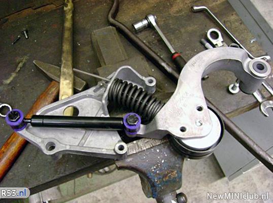

Even een kleine update van de werkzaamheden die tijdens de vakantie zijn uitgevoerd. Eind deze week is hij klaar.

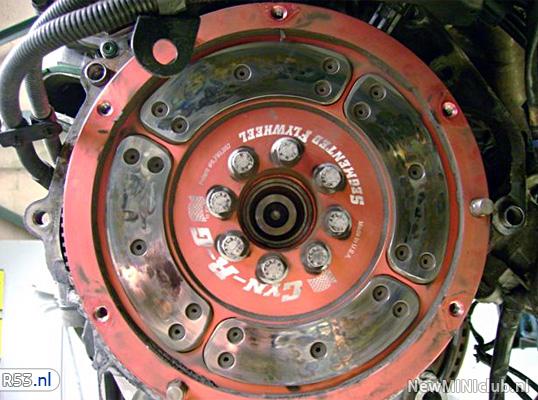

Het vliegwiel bleek behoorlijk verbrand door de slippende Sachs koppeling.
Gelukkig kan deze hergebruikt worden nadat er 0,2 mm afgedraaid is anders had ik een maand op een nieuw licht vliegwiel moeten wachten.
De nieuwe riemspanner met powerflex bussen voor de demper zit er ook in.
De vorige demper wat kapot gegaan en dan moet de hele spanner vervangen worden.
Als het goed is blijft het nu langer heel.

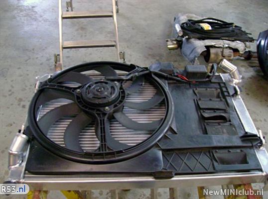

Dan de aluminium radiator. Alle punten om de ventilator goed te bevestigen zitten al op de radiator.
Hier gemonteerd met de nieuwe Samco koelwaterslangen.

ff de betweter uithangen, ze hebben je vliegwiel eerst afgedraaid en toen nageslepen aan de foto te zien.... Waar heb je die trouwens vandaan? Rijdt dat fijn bij normaal gbruik?

Het vliegwiel komt van M7 al zie ik dat ze die nu niet meer op hun website hebben staan. Ik ken er ook een aantal die zonder problemen rondrijden met een Fidenza vliegwiel.
Bij gasindrukken hangt de motor duidelijk veel beter aan het gas met een lichter vliegwiel. Directe respons en makkelijker klimmen in toeren. Verder is bij terugschakelen de motor sneller op toeren bij koppeling opkomen. Bij optrekken is een beetje te merken dat het vliegwiel iets minder massa heeft maar het is echt niet zo dat je met meer toeren op moet trekken om te voorkomen dat de motor afslaat.
Wel had ik bij stationair lopen soms een rammelende koppeling wat na koppeling indrukken weg was. Ik hoop dat dat met de nieuwe standaard koppeling verleden tijd is al kan het geen kwaad.
