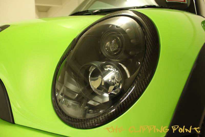

Al die termen van koplampen, snap er niks meer van.
Plaatjes wellicht want die termen zeggen me echt niets.
Op zich zijn de originele koplampen ook niet lelijk, want de knipperlichten gaan waarschijnlijk op de plaats van de mistlampen.
De chrome rand wordt toch nog zwart, al is een zwart binnenwerk ook wel mooi.

Facelift-halogeen:
Facelift-xenon:
En dan heb je nog allerlei aftermarket met angel eyes, driving-lights, etc.
En met Joey-mod...
Pre-facelift (schijnt nogal lastig te zijn om open te maken):
Facelift halogeen:
Facelift xenon:
Pre-facelift (die je nu hebt), xenon en halogeen zijn vrijwel gelijk:Maichel schreef:Al die termen van koplampen, snap er niks meer van.
Facelift-halogeen:
Facelift-xenon:
En met Joey-mod...
Facelift halogeen:
Facelift xenon:
