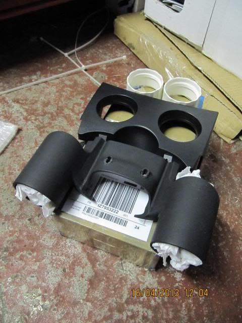

Komt hier olietemp en volt meter, zouden die van cravenspeed passen?
Laatst gewijzigd door Snieze op 18 apr 2013, 12:38, 2 keer totaal gewijzigd.
cooperke s
Locatie: Provincie Antwerpen(Belgie)
Berichten: 905
Lid geworden op: 16 sep 2007, 15:19
18 apr 2013, 11:01
Snieze schreef:Afbeelding
Alles wat 52mm doorsnee heeft past erin :wink:

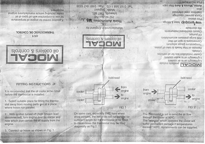

Originele oliekoeler:
Adaptorplaat voor de nieuwe oliekoeler:
En links zie je de Mocal thermostaat die ertussen komt:
En de gebruiksaanwijzing:
Je hebt dus een 'from engine' en 'to engine' aansluiting op de thermostaat.
Maar mijn vraag is dus, welke opening op het blok is de aanvoer en welke de afvoer?
Links of rechts op de adaptorplaat?
werner
Locatie: Katwijk
Berichten: 2092
21 apr 2013, 10:17
De linker aansluiting op de foto is je uitgaande van de oliepomp en de rechter is de retourleiding.
