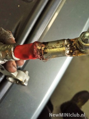

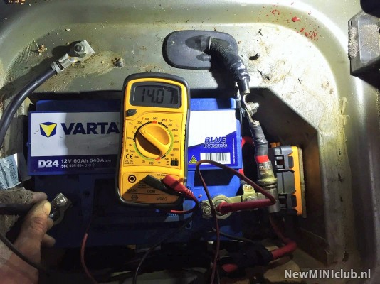

De Mini heeft afgelopen maand stil gestaan :( ; een elektrisch probleem zorgde ervoor dat foutmeldingen kwamen en miraculeus verdwenen, de auto te laag in toeren zakte en daardoor bij tijd en wijle uitviel en tot overmaat van ramp hij niet op 1 accu wilde starten. Op het net wereldwijd gezocht naar antwoorden en van daaruit diverse onderdelen bekeken op werking en indien nodig preventief vervangen.(Vervangen: Dynamo, startmotor, motor kabelboom, stuurbekrachtiging ventilator). Helaas mocht het allemaal niet baten; bij het draaien van de sleutel was het "click" en niks.
Long story short:

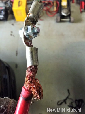

Weggebracht bij een bevriende garage; ook zij konden het probleem niet 1-2-3 vinden. Het heeft uiteindelijk behoorlijk wat uurtjes gekost met een multimeter en zoals zo vaak bleek het allemaal achteraf een simpel iets te zijn: een kabelbreuk in de dikke plus kabel. Hierdoor was ook de zekering voor achterin bij de accubak kapot gegaan. Oplossing was dan ook simpel: kabel opnieuw strippen, goed solderen en de zekering vervangen. En vroem!! Een heerlijk gevoel na een kleine maand zonder.
De breuk:
De fix:

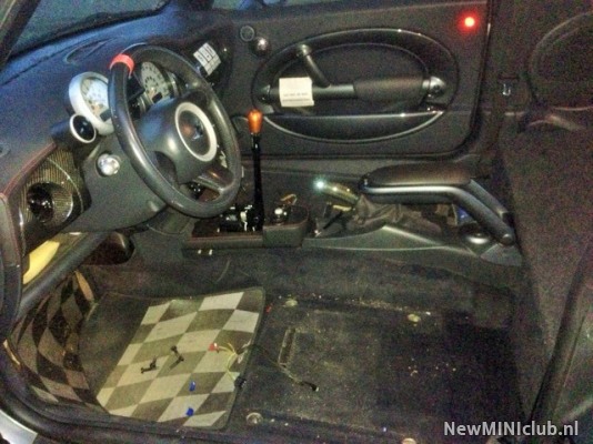

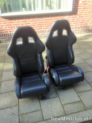

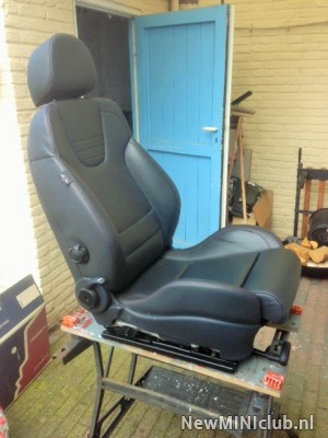

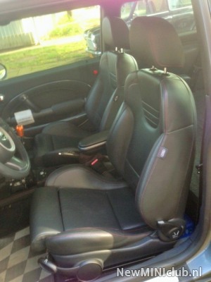

Via Dave een mooie set Recaro donkere GP stoelen met rood stiksel kunnen bemachtigen. Mijn Sparco's hebben inmiddels het veld geruimd en zullen weldra een nieuwe eigenaar hebben binnen de club. De eerste kilometers in de Recaro's zijn meer dan bevredigend; zit uitermate comfortabel, voorzien van airbags, stoelverwarming, uitschuifbare kniesteun en ziet uitermate gaaf uit. Ik ben er blij mee.
Exit:
New:
Het een en ander omzetten:
Alles eruit; effe stofzuigen maar nu toch alles bereikbaar is:
Done:

Bijzondere keus om van de Sparco's over te gaan naar deze Recaro's. Vind je ze beter zitten?
Sent from my iPad using Tapatalk
Minimaastricht
Locatie: Maastricht
Berichten: 346
Lid geworden op: 22 dec 2013, 19:57
Re: Marcel's R53 - van Sparco naar Recao blz 16
10 jul 2016, 23:13
Zeker!
Het is voor iedereen een eigen keus uiteraard maar ik noem maar een paar dingen:
- Zitcomfort is naar mijn mening een enorme vooruitgang; al vele gelijke ervaringen gehoord over deze stoelen.
- Stoel ligt lager tov de sparco's; ik vind dat fijner als het gevoel hebben dat je nog omlaag kunt met je seat.
- Recaro's zijn voorzien van een uitschuibare kniesteun; lekker voor langere ritten
- Ik kan meer naar achteren schuiven met de recaro's; de sparco's zaten al gauw tegen de bank / rear-seat delete aan
- Recaro's zijn voorzien van stoelverwarming en airbags; in mijn geval waren de sparco's alleen voorzien van stoelverwarming
- Recaro's in GP versie zijn denk ik zeldzamer dan Sparco's.
Maar praktijk zegt alles: You are welcome to try....
