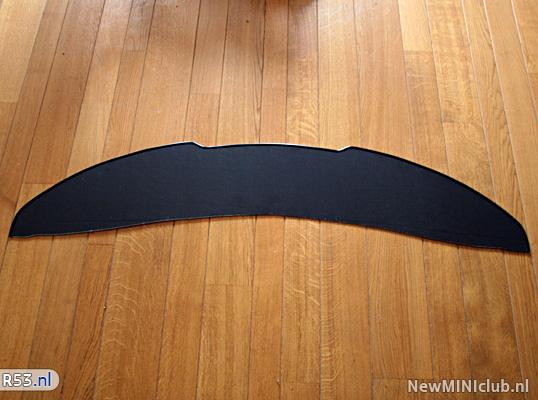

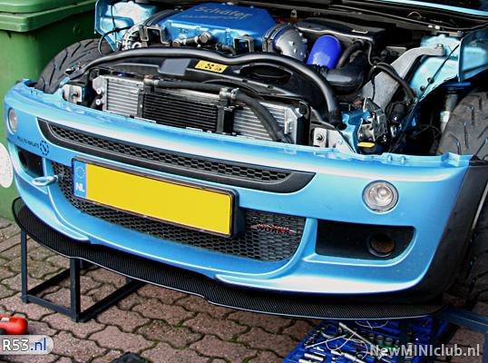

Vandaag aan het knutselen geweest met de M7 splitter.
Volgens de handleiding van M7 wordt deze alleen maar vastgemaakt aan de onderkant van de bumper met 15 schroeven maar die bumper is zo slap als wat en zit daar onderaan ook maar vast met met 3 schroeven.
Ik heb dus wat ijzeren beugels bijgeplaatst waardoor het ook niet nodig is om die stangetjes aan de voorkant te monteren want die vind ik niet zo mooi.
Als het morgen een beetje droog wil zijn ga ik naar de Ring om hem uit te proberen :)

Is dit eentje voor de R53 of voor de R56??
Hij past nl perfect volgens mij! Zelfs met een ''inkeping'' gelijk aan de bumper

Het is die voor de R53 speciaal voor de Aero bumper.

Hele mooie splitter en wordt automatisch 10x mooier zonder die stangetjes. Ben heel benieuwd of ie er nog op zit na een rondje ring.

Berthil schreef:Ik heb dus wat ijzeren beugels bijgeplaatst waardoor het ook niet nodig is om die stangetjes aan de voorkant te monteren want die vind ik niet zo mooi.
Staat top Berthil!
Gezien ik er binnenkort ook een ga halen, heb je toevallig nog foto's van hoe de constructie met de beugels er onder uit ziet?

denizg schreef:Gezien ik er binnenkort ook een ga halen, heb je toevallig nog foto's van hoe de constructie met de beugels er onder uit ziet?
Ik heb er geen foto van gemaakt want het werd al weer donker.
Ik heb gewoon een hoekbeugel genomen en die vast gemaakt waar een M6 bout al gemonteerd zit.
Dat is hier bij het beugeltje met gat rechts op onderdeel 7 (links naast nr. 6 in een rondje). Daar gaat een bout doorheen die het radiatorhuis links en recht vast houdt. Bout los, beugel op zijn plaats en bout weer vast. Zo zit de hele bumper een stuk vaster.
Verder heb ik ook verlengde bouten geplaatst door de splitter en bumper op de drie punten waar normaal de bumper aan de onderkant vast zit. Normaal zie je daar alleen de middelste schroef maar ik heb de bouten links en rechts ook verlengd door splitter en bumper dus.
