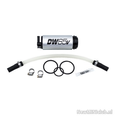

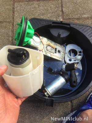

Zag een medeforumlid een Deatch Werks brandstofpomp te koop aanbieden. Zie voor details: hier ) . Niet dat het nodig was maar met een getunde auto en een OEM brandstofpomp van dik 14 jaar oud kan het eigenlijk ook geen kwaad om deze preventief te vervangen. Deal & levering was snel geregeld dus dit weekend maar wat stoepsleutelen gestart. Al met al een vrij eenvoudige klus, was met een uurtje gefixt. Merk ik er wat van? Niet direct, ik berust mij in dit geval op preventief onderhoud, en qua specs is het een pomp die gezien wordt als een upgrade tov de OEM pomp.
Oude pomp eruit, DW65V erin...

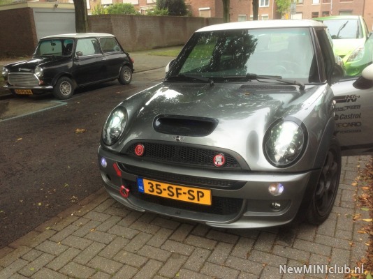

Kleine update, maar wel een mooie! (shakeit)

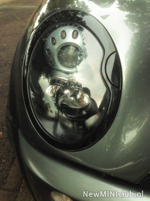

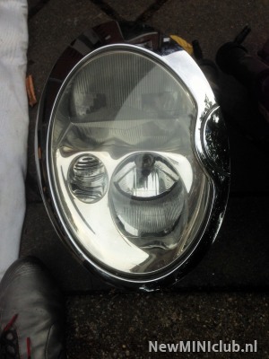

Mijn hand kunnen leggen op een mooi setje Facelift koplampen met Joey Mod.
Wellicht in de toekomst de ringen in Dark-Silver laten spuiten maar voorlopig is het goed zo.
Van:
Naar:

06 aug 2016, 07:38
Mooie upgrade, Marcel! Oogt nu een stuk frisser en moderner.
Sent from my iPad using Tapatalk
Re: Marcel's R53 - Face-lift koplampen met Joey Mod blz 17
06 aug 2016, 12:26
nice...gelijk weer een stuk dikker front zo
10 aug 2016, 16:03
gaaf zeg die lampen zo! goede mod weer!

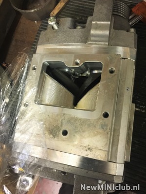

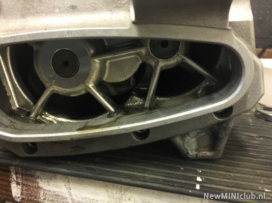

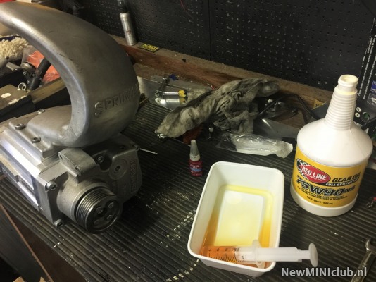

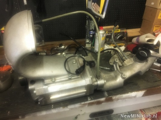

Fijn als de loods van GeaR53 zo'n beetje je tweede huis is geworden. Dicht bij de bron voor de fijnste mods. Zo ook de Sprintex Supercharger uit Davy's Cabrio. Aan een Turbo ga ik voorlopig niet beginnen (zeg nooit nooit.... :() ) dus het beste eerstvolgende is toch wel een Sprintex. Ik hoef niet het maximale eruit te halen als hij maar gaat als een raket. :D

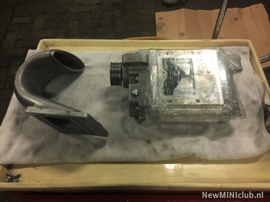

Schoonmaken, waar mogelijk voorzien van nieuwe rubbers en nieuwe Red Line 75W90 bakolie.

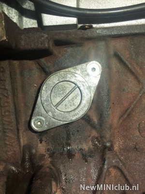

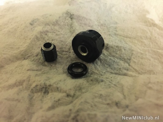

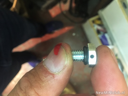

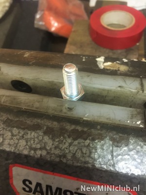

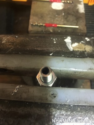

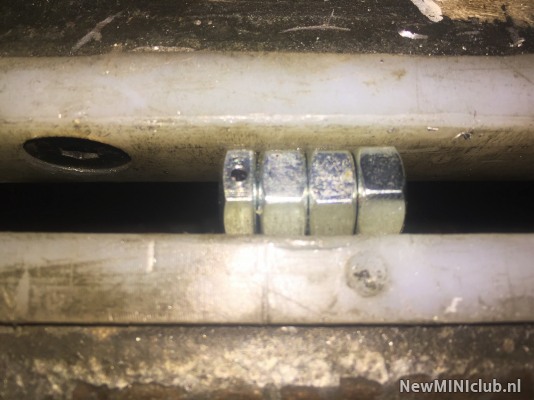

Helaas brak me bij het uitdraaien van de overdrukventiel het schroefdraad van de kop af.
Communicatie met de online verkoper bracht naar voren dat het onderdeel 15 dollar koste en de daarbovenop 50 dollar verzendkosten. :s . Het onderdeel zorgt dat de druk in de Sprintex niet te hoog oploopt waardoor de bakolie door de keerringen wordt geforceerd. Overal gezocht maar nergens elders te vinden. Dan maar zelf maken......

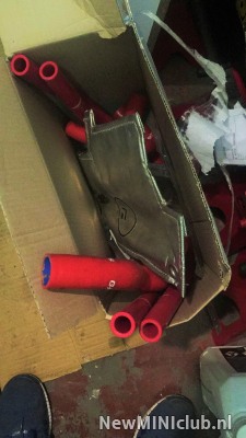

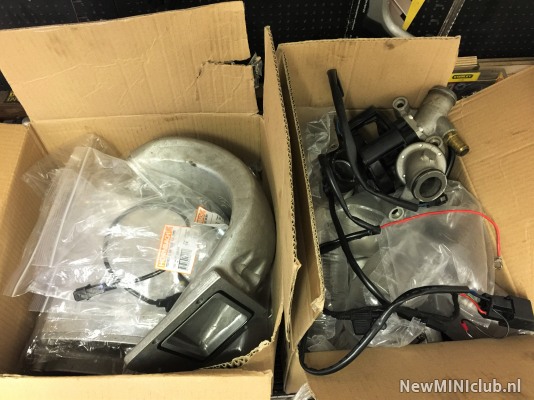

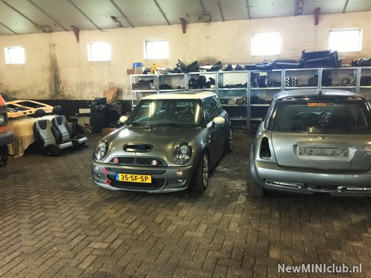

Inmiddels 3 dozen mods bij elkaar verzameld:

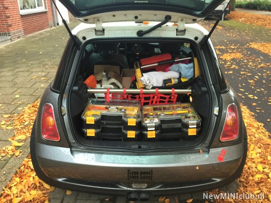

Tijd om de Mini naar zijn winterstalling te brengen.

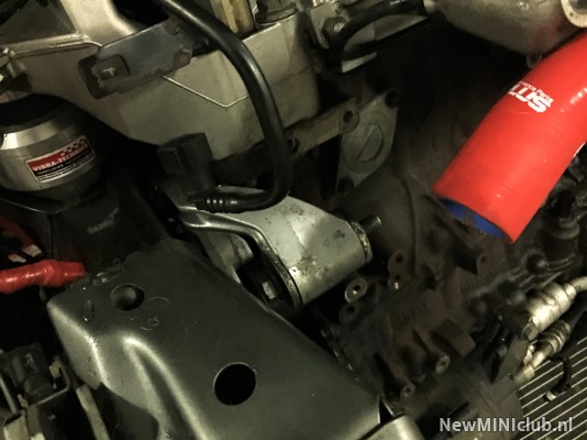

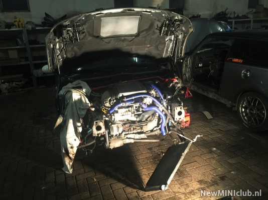

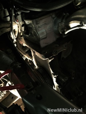

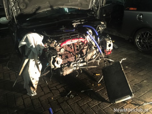

Let's start; demontage:

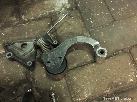

Originele spanner eraf; volgens mij was dit juist op tijd:
Van de demper was niks meer te vinden. :shock:
Nieuwe Sprintex spanner erop:

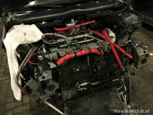

Silicone slangen van blauw naar rood; just for the looks/ :icon_top:

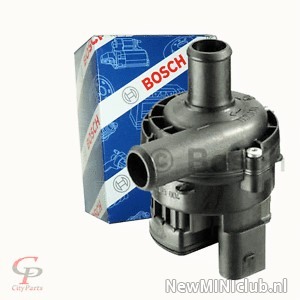

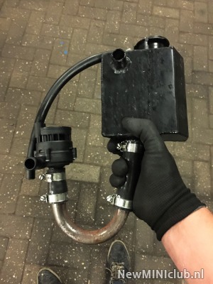

Huidige waterpomp van de GRS waterkoeling gaf een zwak straaltje. Wellicht iets te maken
met ouderdom, of lengte van slangen. Hoe dan ook ik wilde er een sterkere pomp op zetten om de
doorstroom van koelwater te verhogen. Besloten om voor een Bosch 12V koelwaterpomp te gaan met een opbrengst van 17,5 liter/min. Ze zeggen: elke 5 graden omlaag is 1PK winst. :dansen

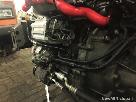

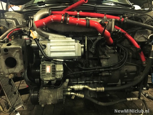

Start montage Sprintex:
Montage hoorn op Sprintex compressor:
Wordt vervolgd.....

Update: Sprintex compressor zit erin; geen haast de rest komt volgende keer wel. :icon_top:
