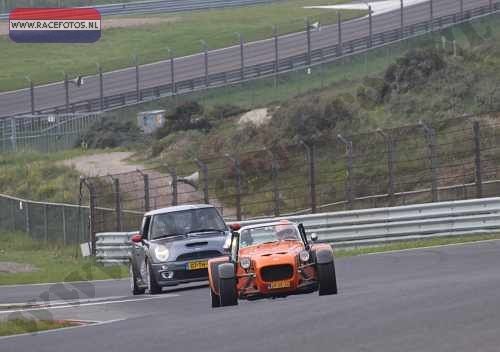

wel lekker gereden!! :)

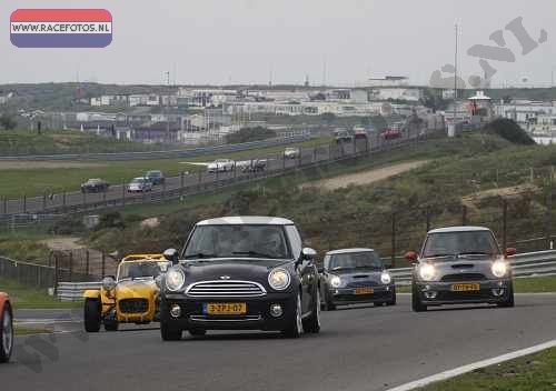

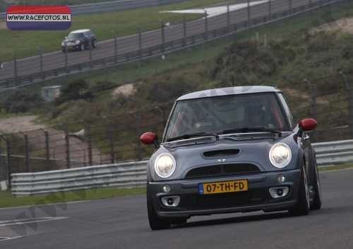

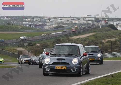

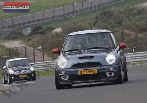

Wel vette shots overigens :rijden :lol:
