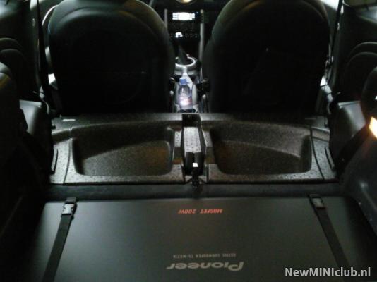

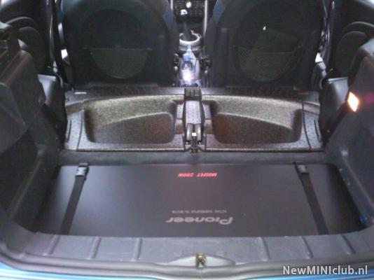

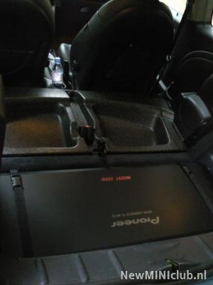

Aangezien er gewicht bij kwam door de subwoofer moest er natuurlijk ook weer wat uit :wink:
Dus achterbank pleite en GP opvulling erin :mrgreen: (Thx Deniz)
Bijzonder dat er helemaal geen verkeerd geluid uit zoiets kleins komt en je kunt er nog een hoop
meuk bovenop gooien ook. Ideaal :)
04 okt 2009, 12:23
ziet er goed uit 8) dikke ride :wink:

04 okt 2009, 14:45
Ziet er goed uit! 8)

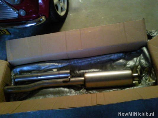

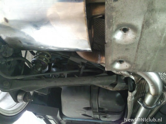

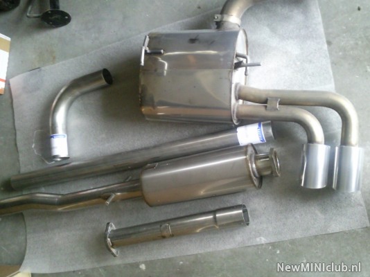

Ik had al lange tijd een Bastuck einddemper liggen maar wilde deze niet eronder hangen met de Bastuck middenpijp. 1 dempertje zonder middendemper is toch iets te veel van het goede. Echt een maximaal kabaal. Info Youtube :wink:
Daarom bij Beek een middendemper van Milltek, en wat bochten van Bastuck besteld:
Hier alle onderdelen samen die samen de catback moeten worden.

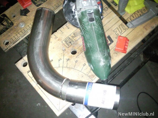

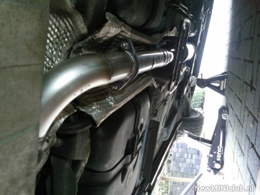

De RVS 90 graden bocht aangepast omdat deze schuin ophoog moest lopen
Stuk van de bastuck eraf en de flens die hier ligt moet aan de bocht gelast worden

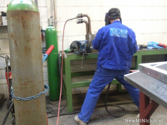

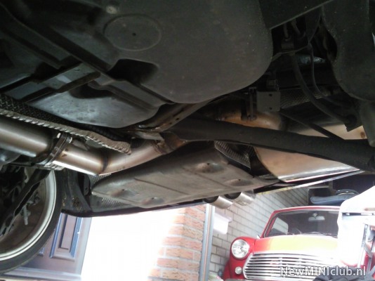

Na heel wat passen en meten, alles laten lassen bij een lokaal bedrijf die in de uitlaat nog formeer gas lieten stromen om de las te versterken ivm trillingen.

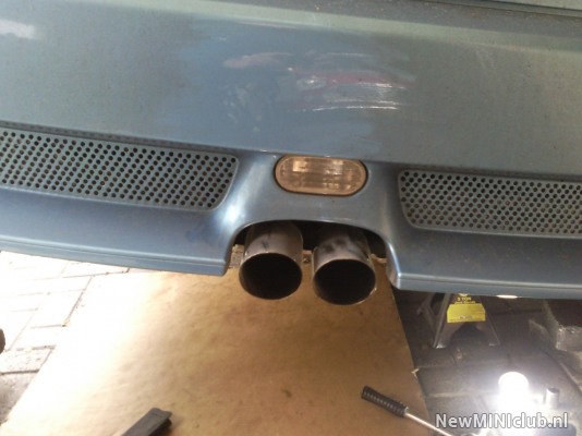

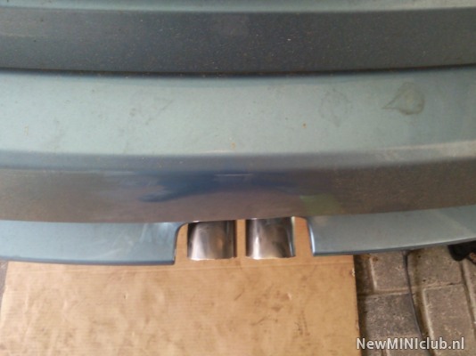

Met dit als resultaat
Het resultaat is een mooie donkere brom die hopelijk wat meer pk's geeft. De mini is iig weer een hoop kilo's lichter :mrgreen:

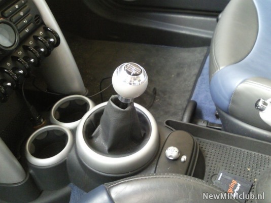

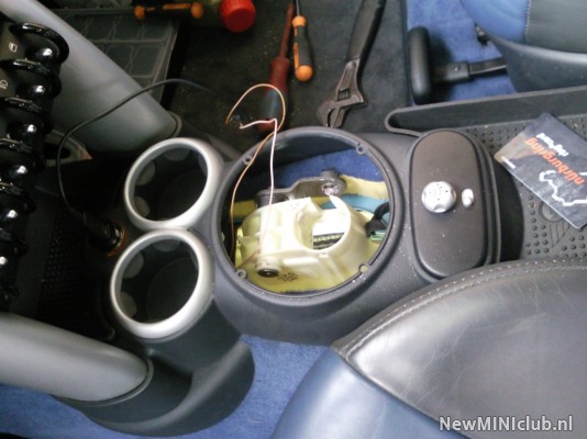

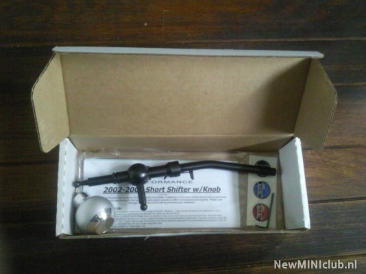

De uitlaat was er nu toch of dus een mooi moment om de versnellingspook te vervangen voor 1tje van Alta met een kortere en verstelbare slag.

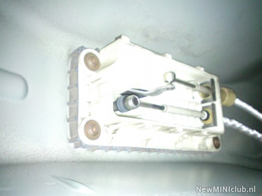

Als je het hitteschild eraf haalt kun je de schakelstangen loskoppelen om de pook uit de houder te halen. Wat een klote klus zeg ……… Clearance is limited staat er in de beschrijving. Limited me aas ja. Gewoon helemaal geen clearance :evil:
Na heel wat gekloot zit hij er dan uiteindelijk toch in :)

07 nov 2009, 12:45
Mooie mods 8)
Houd even de remleiding in de gaten die bij de Bastuck einddemper loopt.
Het is een bekend probleem van Bastuck dat deze daar de remleiding kan doorschuren.
En hoe is het schakelen nu met de shortshifter?

Berthil schreef:Mooie mods 8)
Goed dat je het zegt Berthil, wist het wel maar natuurlijk weer vergeten. Thx
Schakelweg is nu een heel stuk korter geworden zelfs in de midden stand. Het pookje is ook een stuk
korter wat eigenlijk ook best prittig is.
07 nov 2009, 13:06
Die pook zit er cool uit! 8)
Uitlaat ook hoor! Dikke pijp! 8)
