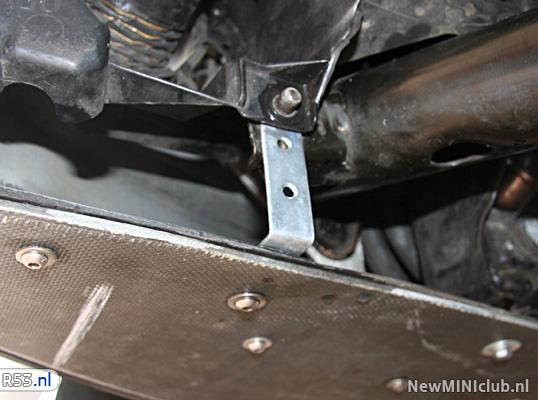

Hier de extra beugel voor de M7 splitter.
In hoeverre dat past als je alles wat er normaal zit er nog op hebt weet ik niet. De splitter én bumper zit in ieder geval zo een stuk vaster. Rechtsonder is ook een schroef te zien waar bumper en splitter ook mee vast zitten. Het totaal aantal schroeven wat door splitter, bumper en auto gaat komt daarmee op 5 terwijl de bumper normaal maar met één schroefje in het midden vast zit. Dan kun je zoals M7 wel 15 bouten door splitter en bumper schroeven maar daar komt de bumper niet beter mee vast te zitter terwijl er dan nu ook nog een dikke splitter bij hangt.

Top oplossing en dank voor de foto Berthil. Ga proberen mijne ook zo vast te maken, ben ook nooit echt fan geweest van de de bevestiging met die dingen aan de voorkant.
